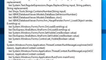

seit letzten update wird die DB nicht geladen
Fehlermeldung ist : startindex muss kürzer als die Länge der Zeichenfolge sein

So Update ist draußen sollte nu gehen!

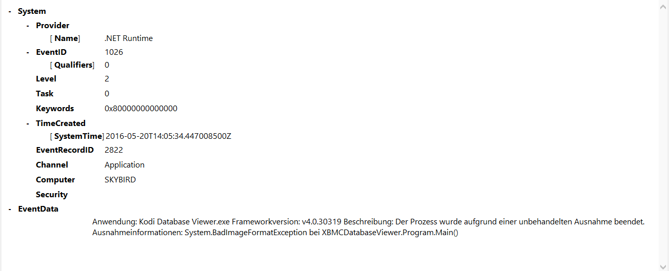

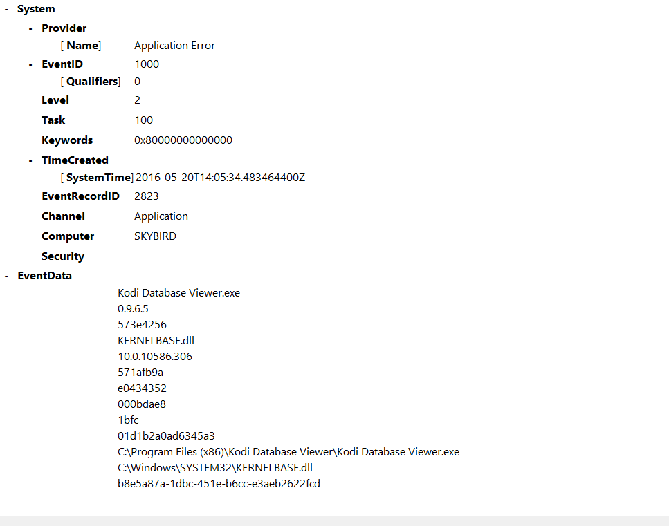

Schade startet bei mir leider nicht habe windows 10 pro

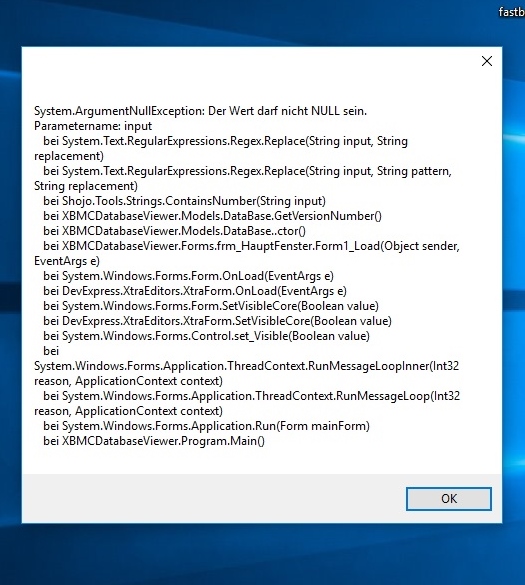

Hier meine beiden Fehler (Win 10 Pro/64 Bit)
Der Error [definition='1','0']log[/definition] hilft dir dem Fehler auf die Schliche zu kommen. -
Sooo,
das von @skybird1980 gepostete Error [definition='1','0']log[/definition] brachte mich doch etwas weiter. (system.badimageformatexception)
Habe eine neue Version bereitgestellt, wäre super wenn ihr mal testen könntet
Rückmeldung: Funktioniert Top.
