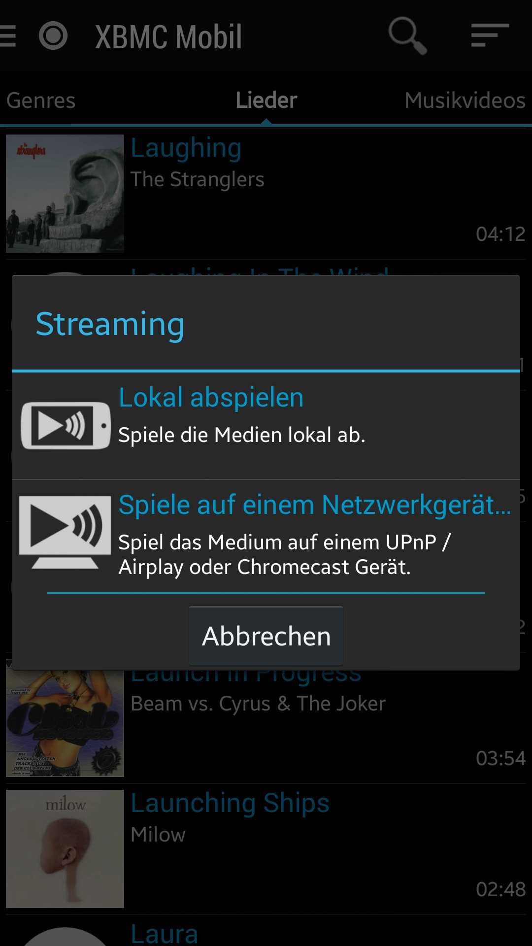

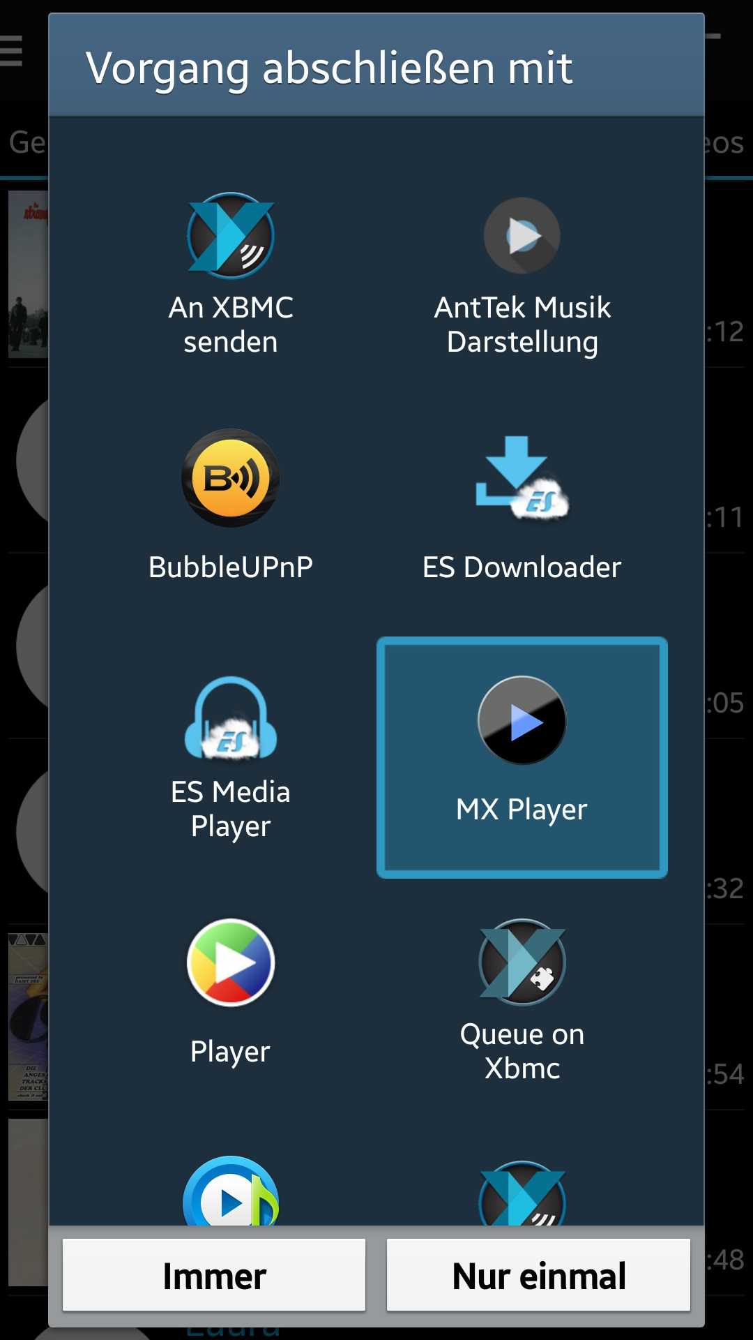

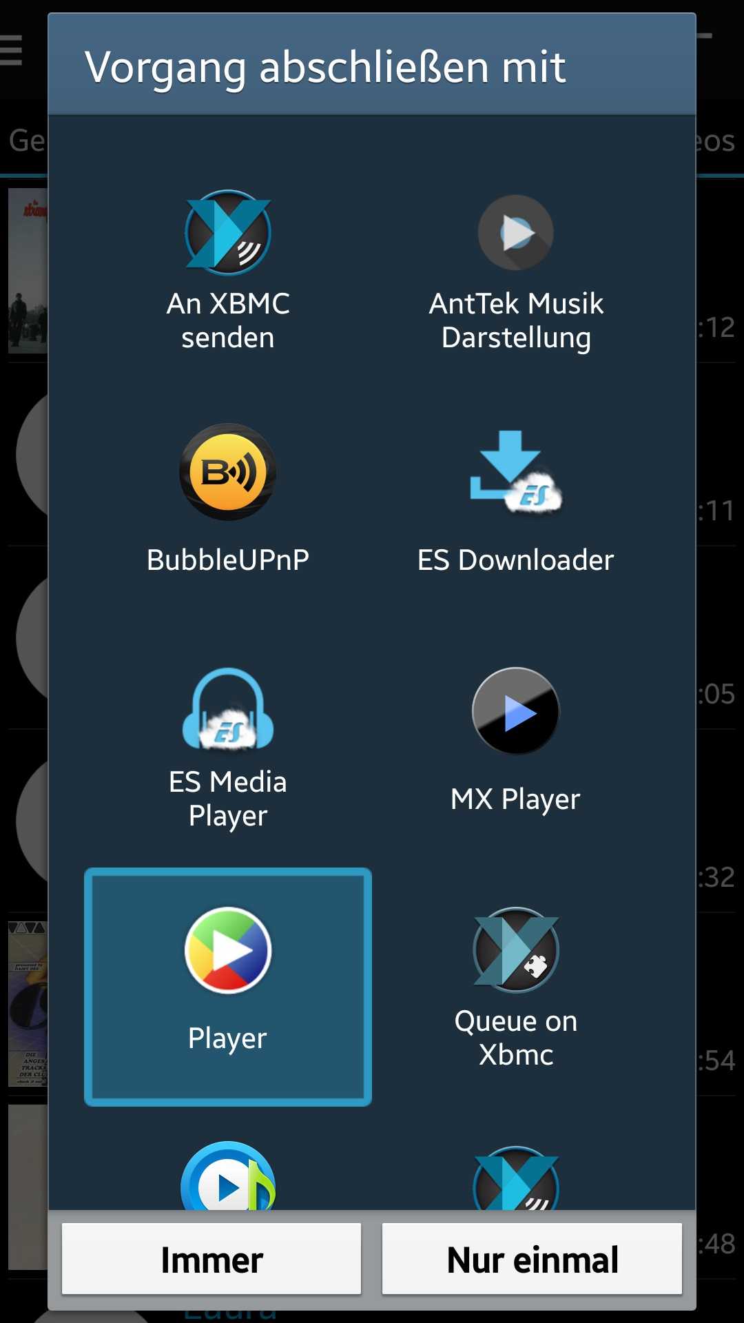

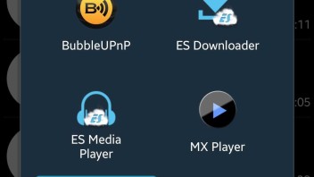

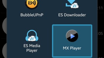

    Wenn ich nun im Yatse auf Musik (Titel, Genre, Künstler o.ä.) gehe und einen Titel oder ein Album lokal auf meinem S4 abspielen will, gehe ich auf "streaming" und dann auf "lokal abspielen", dann tippe ich den Player an (es ist egal, ob ich MX-Player oder irgend einen anderen auswähle) kommt nach ner kurzen zeit die Meldung :

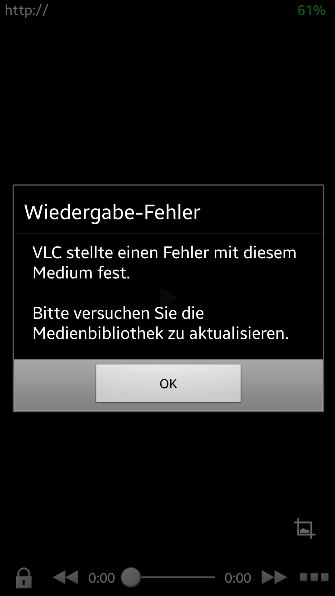

    "VLC stellte einen Fehler mit diesem Medium fest. Bitte versuchen Sie die Medienbibliothek zu aktualisieren" (siehe Fotos in der Anlage)

    Ich habe mal soeben zig verschiedene Player aus dem Playstore runtergeladen und ausprobiert - mit keinem will die mp3-wiedergabe starten. Bei einigen Playern erhalte ich die Fehlermeldung, dass das Video nicht wiedergeben werden kann -> obwohl ich definitiv kein Video ausgewählt habe, sondern mp3-files!
