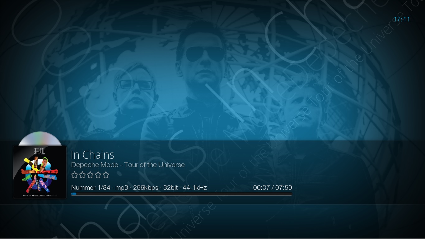

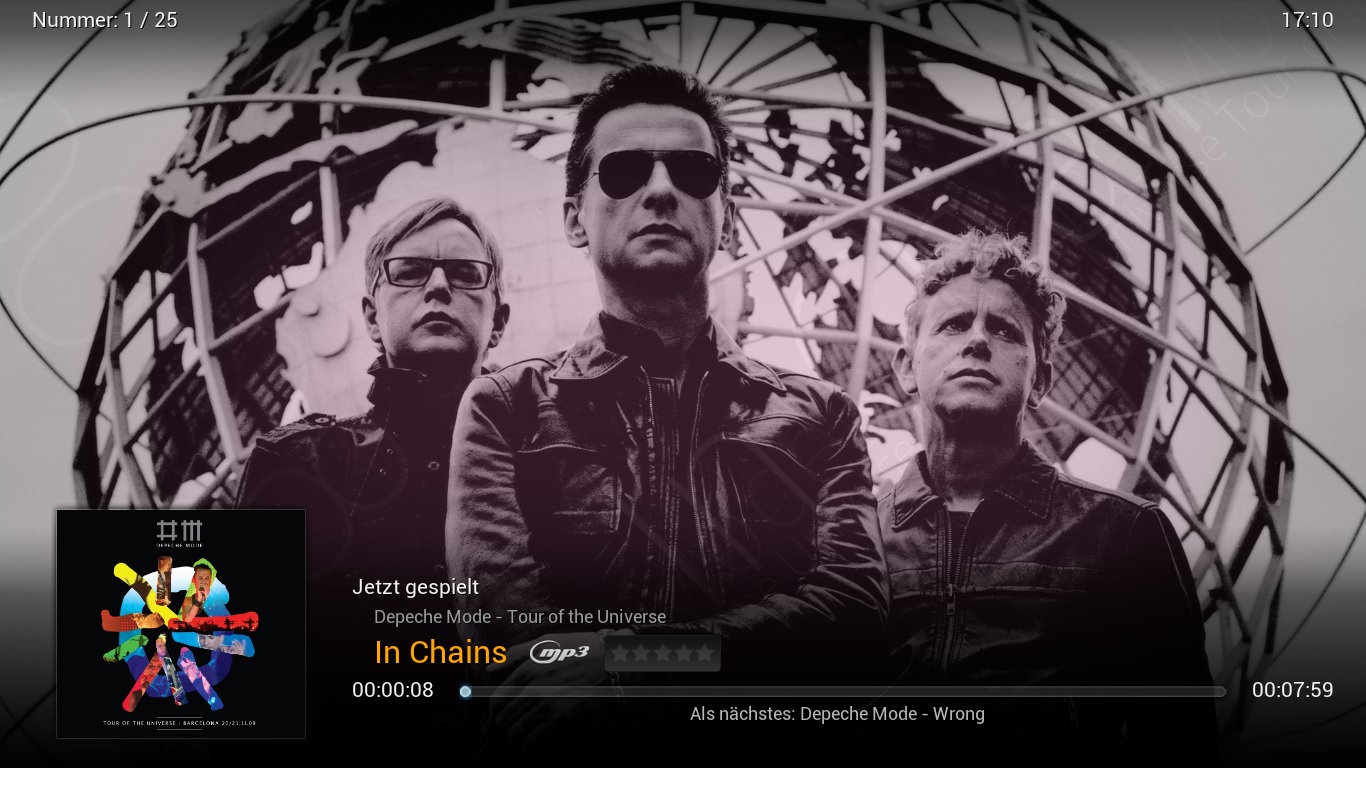

Visualisierung in Confluence ändern bzw. aus anderem Skin (Bello) übernehmen
    hoffe hier im Dev-Forum bin ich richtig.
    Also, ich habe folgendes Anliegen:
    Ich nutze einen RPi auf OpenElec 4.0.3 und hab aktuell den COnfluenceMod Vol. 3 drauf laufen. Gefällt mir sehr gut. Allerdings gefällt mir auch der Skin Bello sehr gut, insbesondere die Ansicht bei der Musikwiedergabe mit den Farbwechseln und der Schrift sowie dem Fanart im Hintergrund.
    Nun war meine verrückte Idee, diese Farbwechsel und Fanart in Confluence zu übernehmen. Ich bin soweit, dass ich die Musicvisualisation.xml entsprechend bearbeitet habe, dass ich im Conf. die Farbwechsel und Schrift sehe. Wenn ich nun allerdings die Anpassung so weiterführe, dass die Artistfanart zu sehen ist, erkennt man die Schrift und Farben kaum noch. Bei Bello ist die Fanart entsprechend im Hintergrund, dass die Farben und Schriften schön zu sehen sind... (siehe Anhang).
    Nun ist die Frage, in welcher Datei ich was anpassen muss und wie, damit das im Confluence auch so schick wird...
    Bin absoluter Newbie im Skinning... Hoffe ihr versteht meine seltsamen Ausführungen ;)
    Danke euch schonmal.

  • Also das Grundprinzip des Ersetzens hab ich verstanden, allerdings klappts danach immer noch nich... :(
    Fanart is immer noch zu stark in der Anzeige. Hab die beiden 720p Ordner mal angehängt.
    Primär wurde die Datei includesbackgrounds.xml geändert und natürlich die Musicvisualisation.xml
    Evtl. hast nochn Tipp!?

    Ich mach schon ein Jahr an meinem MOD rum, hab mit Musik noch gar nicht angefangen und jetzt kommt noch Gotham dazu wenn mal froh bist das bei der Hälfte weißt wofür es ist Ändert sich davon auch noch was...
    Die Bello Stellen sind auskommentiert und die Info aus Conf drin zum Nachvollziehen.
    Als Tip: Falls du Notepad plus verwendest gibts dort ein Plugin welches Dateien Vergleich welches manchmal ganz nützlich ist. Heißt wenn du zwei Version einer Datei öffnest markiert er dir alle Änderungen...
    Grüße
