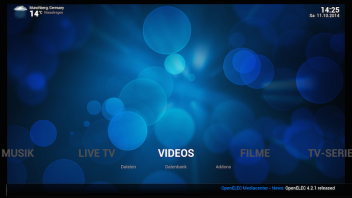

    - wechselnde Hintergrundbilder im Hauptmenü fehlten

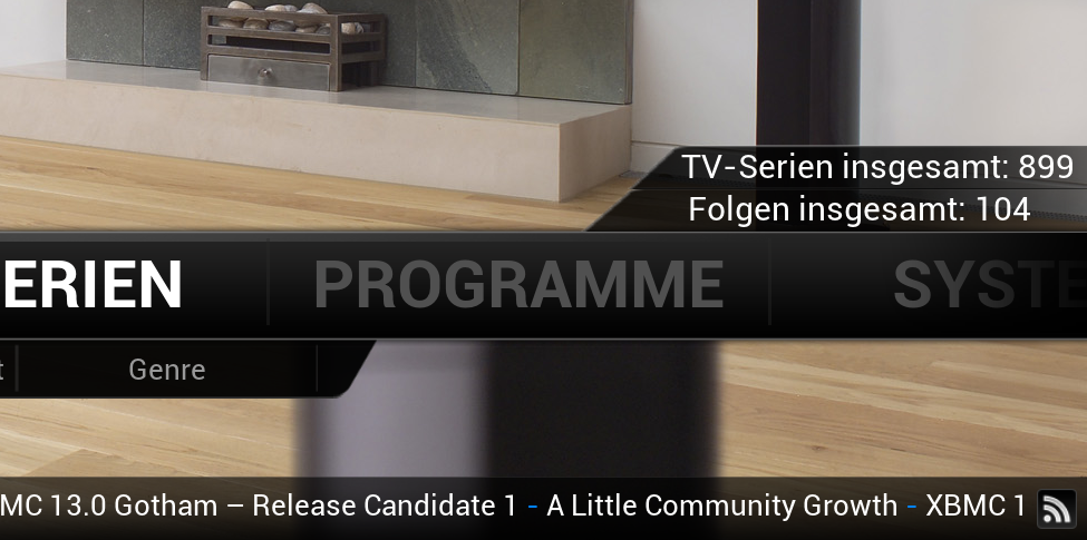

    - Statistik im Hauptmenu verbreitert

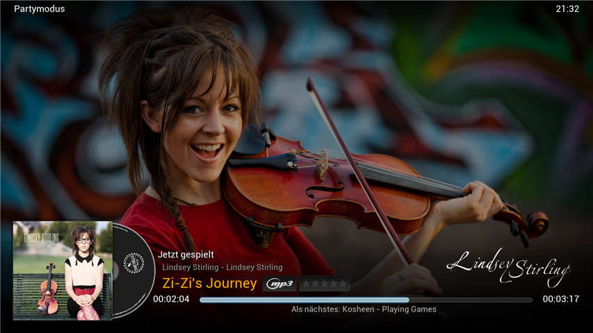

    - MusicVisualisierung - Artistslideshow, CoverWall, CDArt, Logo wieder integriert (Sorry, mein war Fehler)
    - MusicVisualisierung - Bugfix Artist Logo (Aspect)

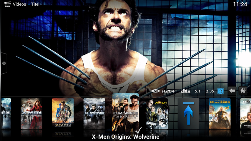

    - Flagging - web-dl, itunes, youtube, dvd_audio wieder eingefügt
    - Flagging - FSK und BBFC wieder hinzugefügt

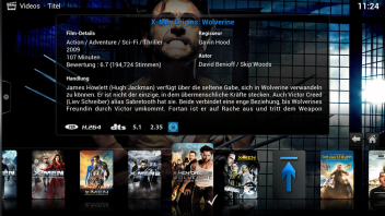

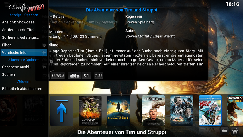

    - ShowcaseView - Info Panel aus Fanartview eingebaut
    - ShowcaseView - wenn Info Panel aktiv, dann werden keine Flags am unteren Rand dargestellt
    - ShowcaseView - jetzt auch in TVShows und Staffeln sichtbar
    - ShowcaseView - Flagging anders angeordnet

    - Wenn man die Datenbank-Statistik aktiviert, dann geht "TV-Serien insgesamt: XX" etwas über den Rand

    Den Fehler in der Statistik werde ich beheben.

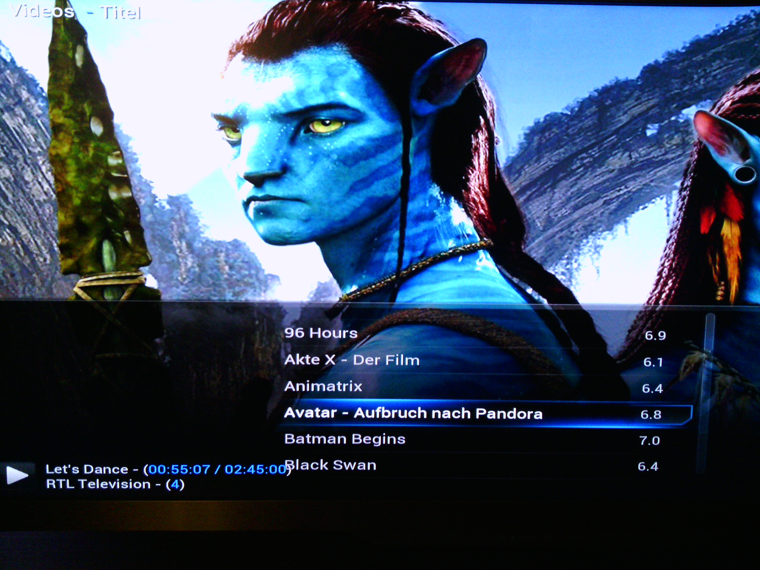

    Hab noch Fehler glaub ich. Bei der LowList in den Filmen zeigte nur den Hintergrund und die Liste, aber keine Cover usw...
    Es ist so, dass ich den Skin gerne so belassen wollen würde wie ihn mad-max angedacht hat.
    floor.png auszublenden wäre nicht schwer, würde es aber nicht einbauen. du brauchst nur folgende zeile in den block mir floor.png einfügen.
    <visible>!Skin.HasSetting(NoFloor)</visible>
    hier ein beispiel aus der home.xml.
    <control type="image">
    	<left>0</left>
    	<top>90r</top>
    	<width>1280</width>
    	<height>90</height>
    	<texture>floor.png</texture>
    	<animation effect="fade" time="250" condition="Window.Previous(Home)">WindowOpen</animation>
    	<animation effect="fade" time="250" condition="Window.Next(Home)">WindowClose</animation>
    </control>
    am besten du nutzt die textsuche in dateien (auch mit notepad++ möglich) und suchst nach floor.png.
    zur lowlist, die sieht bei mir so aus:
    Externer Inhalt dl.dropboxusercontent.com
