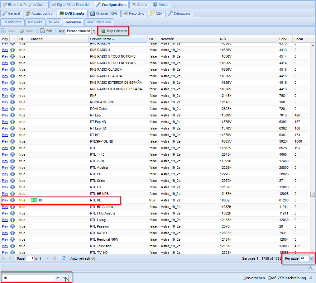

  • Das sortieren ist wirklich blöde gemacht, aber wenn man weiß wie tvheadend tickt, dann geht's.
    Edit:
    Ich mache das so:
    # Configuration/ DVB Input / Services
    # Ansicht Pro Seite (unten Rechts) auf ALL

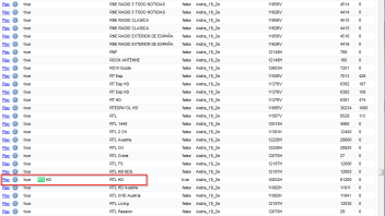

    # Dann STRG+F und über den Browser den Sender suchen
    # Sender markieren und den Button MAP SELECTED drücken
    # Dann alle 4 Haken setzen
    # Das für alle Sender machen, die man benötigt

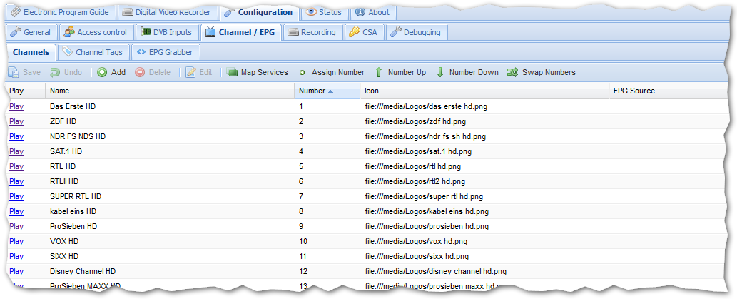

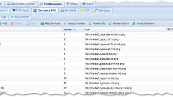

    # Dann auf Configuration CHANNEL / EPG, dort sind alle Sender die man gemappt hat
    # Hier noch Programmnummer eingeben und ggf Senderlogo
    Meine Umschaltzeiten liegen bei ca 1-2s vom PC und 3-4s am PI
