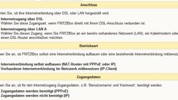

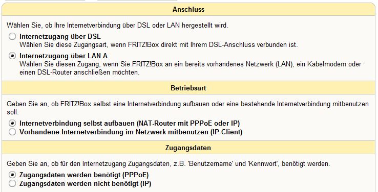

  • Also der Switch wird mit meinem DSL Splitter verbunden, die FB an den Switch und im FB-Menü muss ich die Einstellung von "Internetzugang über DSL" in "Internetzugang über LAN A" ändern. Richtig?
    Ist das hier das richtige?:
    TP-Link TL-SG1005D Gigabit-Desktop-Switch (5-Port) [Anzeige]
  • Leider nein...
    Du musst an der Fritzbox oder an der Verkabelung vor der Fritzbox überhaupt nichts ändern.
    Deine Fritzbox hat 2 LAN-Ports an denen dein Netzwerk hängt, habe ich das richtig verstanden?
    Beide Kabel aus der Fritzbox raus und in den Switch.
    Dann ein drittes Kabel vom Switch zur Fritzbox.
    Fertig.
    Der Switch wäre ein richtiger, ja.
