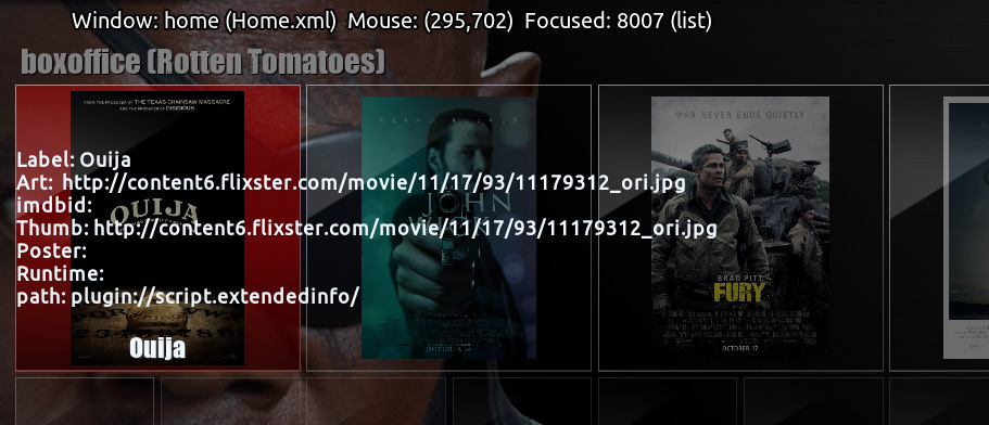

  • Hallo phil65,
    habe mir zum testen mal einen Container mit folgendem content gebastelt: plugin://script.extendedinfo?info=boxoffice
    dann ein test label eingesetzt:

    und im screenshot siehst du das ergebnis.
    Es werden nur label, icon, art(poster),thumb angezeigt. komisch ist aber auch, dass er ja nur etwas anziegen sollte, wenn auch infos gefunden werden (hab alles in die eckigen klammern gepackt), trotzdem wird zb. "imdbid:" angezeigt, mehr dazu aber nicht.
    Mach ich noch was fsalsch?
    bg
  • Benutze ListItem.Property(Year) anstatt ListItem.Year (analog für die meisten anderen, die einzigen Ausnahmen sind Thumb, Art() und Label meine ich. wird wahrscheinlich in der Zukunft noch geändert)
    Perfekt. Jetzt gehts natürlich. Hatte gedacht, dass sich das mit property durch die dynamische Content Methode erledigt hat. Hätte es einfach mal probieren solle.
