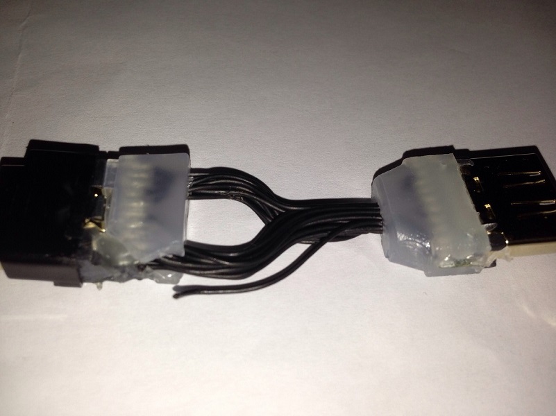

  • Ich habe jetzt eine Lösung gefunden. Und zwar habe ich mir diesen HDMI-Winkeladapter [Anzeige] geholt. Dann habe ich den Adapter geöffnet und das Kabel von Pin 19 (Hotplug-Funktion) gekappt. Der Adapter steckt jetzt direkt in der Grafikkarten-HDMI-Buchse.
    Wenn ich jetzt den TV bei laufender XBMC-Wiedergabe ausschalte, pausiert die Wiedergabe für eine Sekunde und dann geht's weiter. Das gleiche, wenn ich den TV wieder einschalte.
    Bin mit dieser Lösung sehr zufrieden :D
