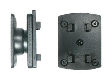

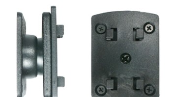

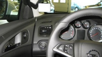

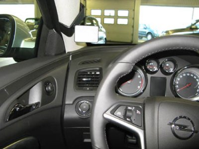

    - Brodit Tablethalterung für Opel Insignia A-Säule (40€ Brodit Shop)

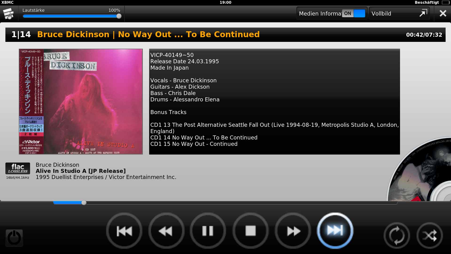

    erste frühe Tests:
    Wie ich feststellen musste funktioniert die Anbindung per FTP/NetDrive nicht korrekt - Samba ist also ein MUSS !!
    In Verbindung mit der direkt angeschlossen USB-Festplatte konnte ich allerdings schon XBMC verwenden, allerdings mit dem Tablet auf dem Beifahrersitz, da die Sitzschienenhalterung nicht passte...
    update 31.01.:
    Die Verbindung über den ASUS Router funktioniert dank Samba jetzt problemlos. Die Datenbank wurde korrekt eingelesen und Geschwindigkeitsprobleme hab' ich auch keine. Heute müsste die KFZ Halterung für das Tablet und das KFZ Netzteil für den Router kommen, dann geht's in die nächste Runde. Wenn ich Glück habe kommt auch noch die SIM Karte um den Internetzugang zu testen...
    Update 03.02.:
    SIM Karte ist angekommen und konfiguriert. Der Router baut mittlerweile auch eine Internetverbindung auf, allerdings braucht er dazu etwa 2-3min - ich warte aktuell noch auf Antwort von ASUS warum das so lange dauert.
    Ansonsten funktioniert alles recht gut (wie gesagt, die Skin ist nicht optimal). Hier noch die ungefähren Startzeiten in der Übersicht:
