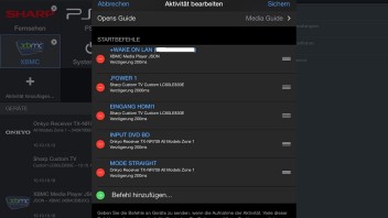

    XMBC: Wake On Lan XBMC, Einschalten TV, Einschalten AVR, HDMI Eingang am Ferseher wählen, AVR Eingang und Audio Mode wählen.

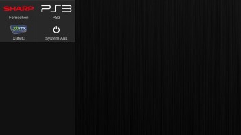

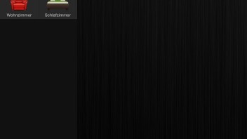

  • Die konfigurierten Räume im Überblick
    Die im Raum "Wohnzimmer" verfügbaren Aktivitäten.

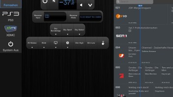

    Aktivität "Fernehen" in Aktion. Alles in blauer Schrift ist Feedback von den Komponenten. Hier Lautstärke und Modus des AVR.
    Dazu rechts noch das EPG mit direkter Wahlmöglichkeit der Sender durch anklicken der Senderlogos.

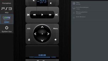

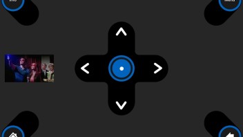

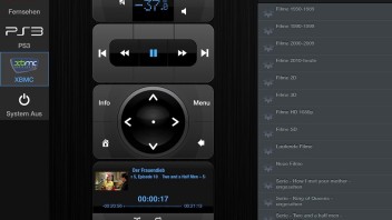

    Aktivität "XBMC" in Aktion. Rechts ist zum Browsen die Datenbank angezeigt. Hier können einzelne Medien wiedergegeben und Playlists erstellt werden.

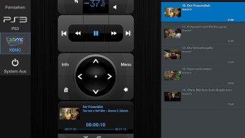

    Eine aktive XBMC Playlist.
  • Auch definierte Smartplaylists können angezeigt werden.
    Hier zu sehen: Die nächsten 5 ungesehenen Episoden "Two and a Half men"

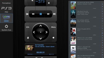

    Das Browsen in der Datenbank, hier: Filme
    Ein kleines Beispiel bezüglich der Einstellungen. Hier die zu senden Befehle beim Starten der Aktivität "XBMC".
