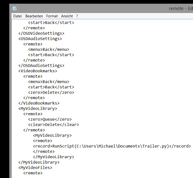

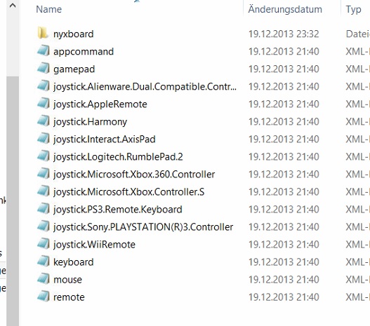

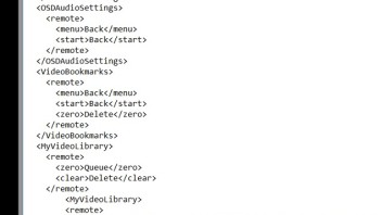

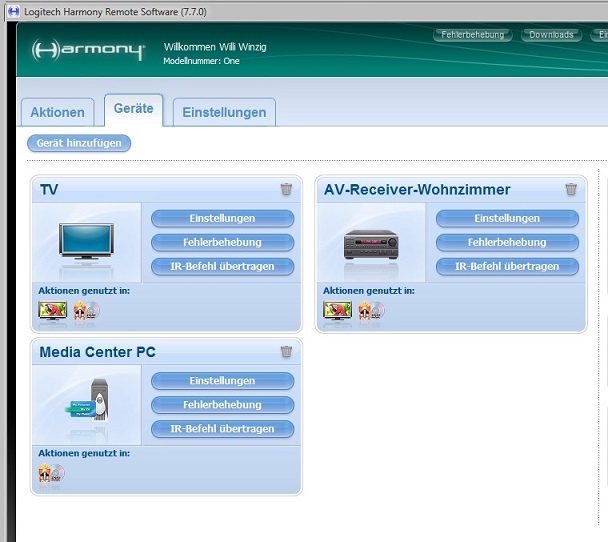

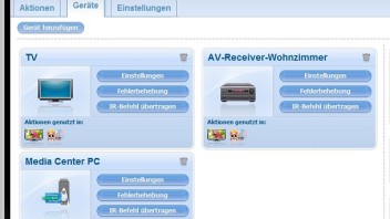

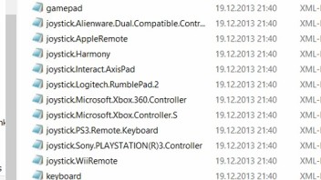

  • Hallo Leute,
    Ich hab mich mal daran probiert und bin gnadenlos gescheitert  :cursing:
    Keine Ahnung was ich falsch mache oder überhaupt das richtige. Ich habe mal Bilder angehängt von den Sachen um es zu erklären. Nochmal kurz, ich habe die remote.xml bearbeitet, da ich ja die Harmony One als MS-Tech FB eingerichtet habe. Sie ist also bei meinen Einstellungen als MediaCenterPc zu sehen, weil ich mir dachte da ich sie ja nicht als Keyboard (MS-Tech 1200, standard IR) eingerichtet haben nehme ich die remote.xml.
    Ich hoffe das Ihr den Fehler findet.  :D
    mfg Micha

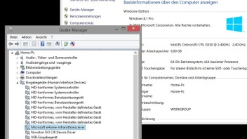

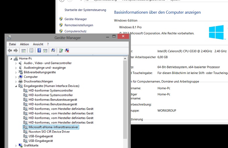

  • Ich denke das Problem liegt an dem internen IR Empfänger... Siehe dazu auch...
    MS-Tech MC-1200 + Logitech Harmony
    [Frage] MS-Tech MC Gehäuse und der verbaute IR-Empfänger
    http://myxbmc.bplaced.net/blog/?p=120
    Dieser unterstützt scheinbar kein RC6 Protokoll und wird vom System als HID erkannt...
    Mit meinem Empfänger (Microsoft eHome Infrared Transceiver/RC6-fähig; Microsoft MCE Keyboard; Tastatureingaben senden) habe ich keinerlei Probleme... Damit können die Tasten in der in der Harmony Software und der keyboard.xml belegt werden...
    Aber vielleicht können mad-max: und/oder keibertz: auch noch etwas dazu sagen
