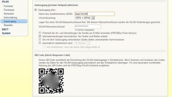

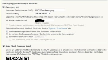

  • Bei der FritzBox beim Gast ist eine eigener IP Bereich meist 192.168.179.X und da hast du dann eine eigenes Netzwerk das auf das andere nicht zugreifen kannst. Wenn du ein alte noch hast das versuche es mal mit der. Einfach wenn du dein Wlan einrichtest den FritzBox Gast nehmen und dich mit dem Verbinden

    Als erstes ein Firmwareupdate machen und dann schauen ob unter WLAN der Gastzugang erscheint. Nicht alle FBs können das.

    Daher ist die Sache mit den Gast WLAN in den Fritzboxen ziemlich prima und kinderleicht einzurichten. Auch kann man einen LAN Port in das Gast Netz hängen und daran einen AP betreiben. Ich fand zu anfangs die Fritzboxen zu easy...aber mittlerweile bin ich ein großer Fan davon gerade im Zusammenspiel mit Telefonie und DECT.

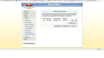

    Wie kommst du denn dann aus dem Netzwerk der FB in Richtung Internet, ich kann mir nicht vorstellen dass es reicht die IP der TP Link Box als Gateway in der FB einzutragen.
