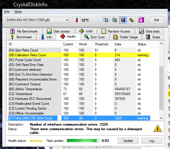

    Ich habe deinen Rat befolgt und mal HD Tune installiert und siehe da er findet Fehler (siehe Screenshot).
    Der eine Fehler deutet wohl auf ein defektes Kabel hin. Das kann ich mir zwar nur schwer vorstellen aber das kann ich ja mal sollte der Fehler erneut auftreten austauschen.
    Mit dem anderen Fehler kann ich nichts anfangen. Du vielleicht?
    Ist unter der Spalte Data das die Anzahl wie oft der Fehler aufgetreten ist?
    Kann man die Werte eigentlich auch löschen, so dass man beim nächsten mal sofort sieht ob einer der Fehler erneut aufgetreten ist?
  • Mit dem anderen Fehler kann ich nichts anfangen. Du vielleicht?
    K.A.!
    Aber lass mich Dir Helfen.
    http://lmgtfy.com/?q=ULtra+DMA+CRC+error+count
    Nahe Hilfe: http://lmgtfy.com/?q=HD+Tune+ULtra+DMA+CRC+error+count
    Sonst?
    Würde mal sagen HD Tune liest "on the Fly" aus.
    Kann Dir nicht bestätigen das dies das Problem verursacht welches Du schilderst, kann aber als Anhaltspunkt dienen!
