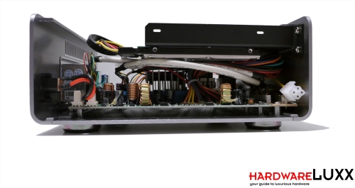

    MS-Tech MC-80BL ITX -unterschied- MS-Tech MC-80BL ITX ????(100 Euro) Leider kein Cardreader :( aber es gefällt mir echt gut

  • Das MS-Tech MC-80BL ITX Gehäuse hat in seiner heutigen Variante 90 Watt. Diese reichen auch sicher aus. Allerdings soll es wohl ältere Varianten mit nur 60 Watt geben. Da wird es dann bei einem Pentium schon eng ...

    Gehäuse + bluray Laufwerk + Festplatte
    reicht der platz mit dem boxed kühler?
    das Gehäuse ist ja schon recht teuer..
    gibt es ähnlich Schöne mit externen Netzteil und vllt sogar cardreader ;)

  • Gehäuse + bluray Laufwerk + Festplatte
    Nein der Platz reicht nicht du musst einen extra kleinen Lüfter nehmen. Soweit ich weiß unter 30mm, z.B. Zalman CNPS2X. Weitere Alternativen werden hier aufgelistet, http://myxbmc.bplaced.net/blog/?p=1178#HTPC350
