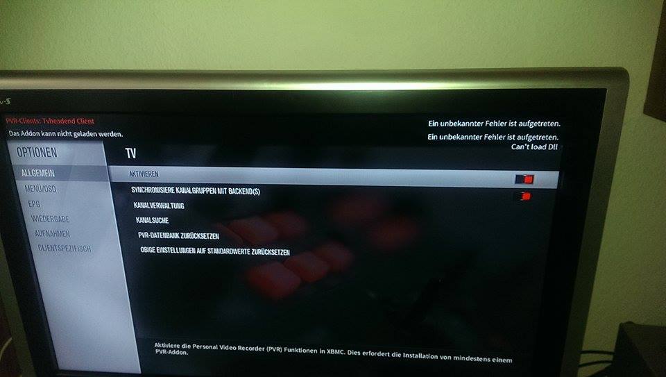

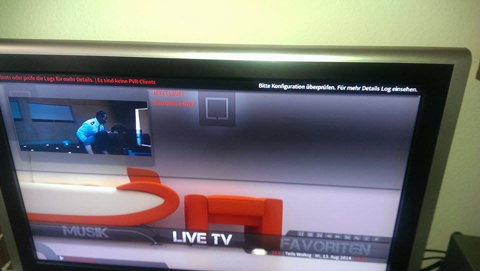

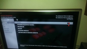

  • :thumbup: soweit so schön nun zeigt mir xbmc deaktivierte addons an und auch unter den aktivierten addons findet sich nun das tvheadend pvr addon also installiert neustart gemacht ich denke das alle nötigen repos installiert waren bevor ich den pvr installierte.
    jetzt kommt aber der schock nach dem neustart alle einstellungen konfigueriert nutzerdaten eingegeben und auch im live tv menü das live tv aktiviert, dann kommt ne fehlermeldung das dem system ne dll fehlt oder nicht funktioniert. :cursing:
    da war ich nun endlich am ziel da alles andere schon konfiguriert ist und ich sogar im heimnetzwerk filme vom win7 aufm htpc schauen kann und dann will die installation und konfigurierung vom live tv einfach nicht gehen.
    also vielen dank für deine hilfe hat mich echt von 60% fertigstellung auf 99% gebracht aber nun wirft mich dieser fehler wieder zurück-
    meine frage fehlt mir vllt irgendein repo oder ein anderes addon oder oder? wie bereits erwähnt ich nutze ubuntu seit knapp 3 tagen habe die woche urlaub und sitze normalerweise von abends bis nachts 3 uhr dadran google lese mich durch foren installiere repos und andere dinge die ich noch nicht verstehe aber ich gebe mir meine größte mühe.
    vllt liegt es daran das ich den skin aon mq5 nutze anstelle von confluence?! ich werds mal testen aber wenn dem PVR ne dll fehlt bzw fehlerhaft ist wo finde ich die logdatei also in welchem ordner? unter windoof wüsste ich wo ich die finde :D
  • jetzt kommt aber der schock nach dem neustart alle einstellungen konfigueriert nutzerdaten eingegeben und auch im live tv menü das live tv aktiviert, dann kommt ne fehlermeldung das dem system ne dll fehlt oder nicht funktioniert.
    ohne genaue fehlermeldung wird dir niemand helfen können....mach ein foto oder was auch immer wenn du nicht weisst wie man logs einsieht.

  • könntest du mir nen tipp geben wo oder wie ich an den [definition='1','0']log[/definition] komme weil wenn ich den pvr aktiviere kommt halt nur oben rechts die meldung couldnt find dll und links oben im bild wird dann halt angezeigt pvr wurde nicht gestartet details finden sie in der [definition='1','0']log[/definition] datei
