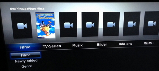

    ganz komisch erscheint mir dann aber auch mein raspberry pi. der hat ein einziges cover in der anzeige? wie geht das?
