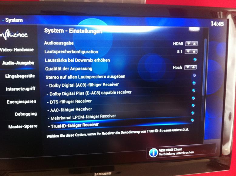

    mein Hauptproblem ist jetzt das ich keinen Sound habe..
  • nein, ich habe generell gar keinen Sound mehr...

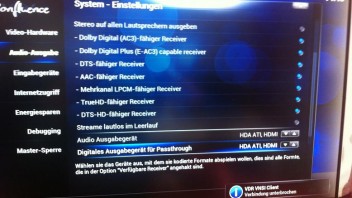

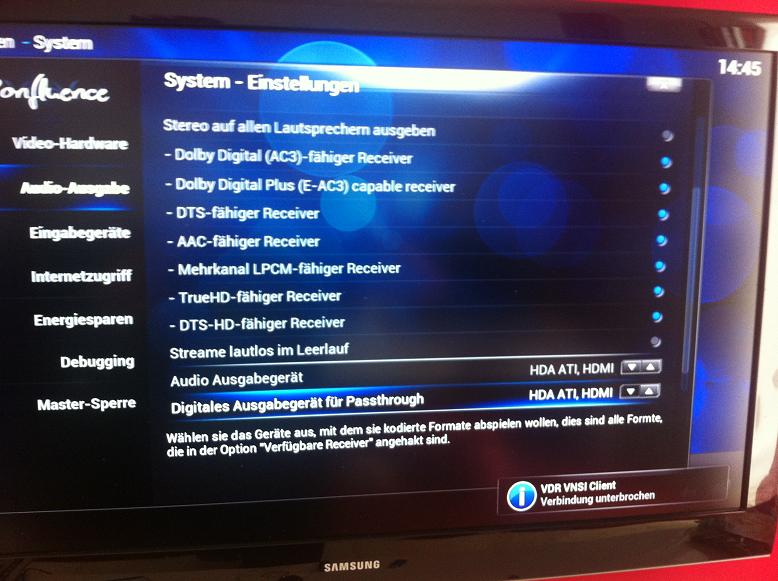

    XBMC Sounds hast du auch nicht?
    Hast du den HTPC mal an den TV direkt gehängt und mal alle DTS usw rausgemacht?
    Unten bei Ausgabegerät und Passthrough mal alle durchprobiert?
  • Ja, VDR-vnsi ist installiert... Hab ich nach Anleitung auf der XBMC-Wiki gemacht...
    Nein, hab nicht mal GUI Sound... auf keiner Einstellung... Nicht mal auf Analog...

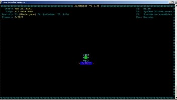

    hab ich gemacht, sie bei mir so wir auf dem screenshot aus...

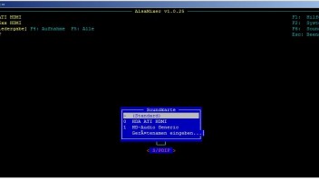

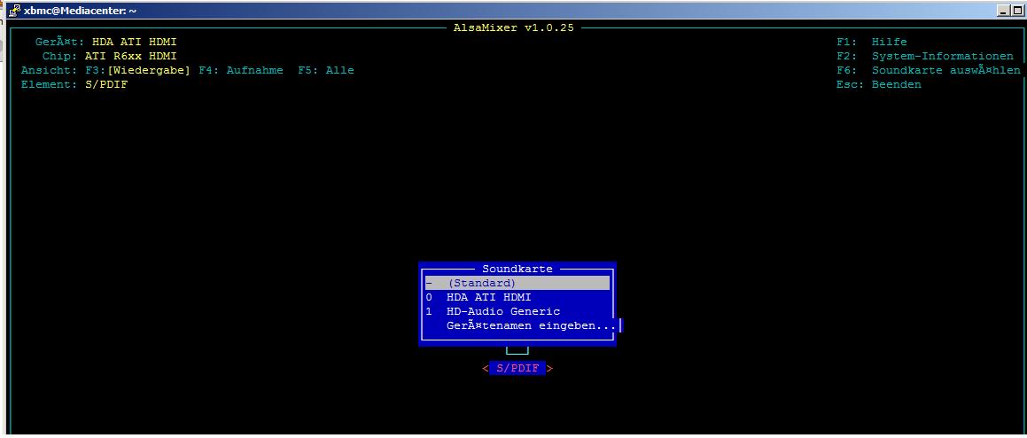

    Das ganze sollte eigentlich so aussehen, das du die verschieden Audio Geräte auswählen kannst. Gib noch mal den Befehl in das Terminal ein und drücke dann die F6 Taste und schaue ob du das AMD HDMI Audio Gerät auswählen kannst. Sieht so aus als wäre keines Aktiviert.
    HTPC: MLD 5.4 64Bit | ASRock Q1900M | 4GB Ram | DigitalDevices DVB-S2 | SSD 64GB | HDD 2,5 500GB | 250GB Backup HDD
  • Gib noch mal den Befehl in das Terminal ein und drücke dann die F6 Taste und schaue ob du das AMD HDMI Audio Gerät auswählen kannst. Sieht so aus als wäre keines Aktiviert.
    das habe ich ja getan wenn ich F6 drücke habe ich die Anzeige -=Standard, 0=AMD HDMI, und 1=HD-Audio Generick...
    [edit]
    ich hab mal einen Screenshot gemacht, wie es aussieht wenn ich im Alsamixer F6 drücke.
    irgendwie scheint das was nicht zu stimmen...
    sion:
    kannst du mal schaun wie dein alsamixer aussieht unter "HDA ATI HMI"
    [/edit]
