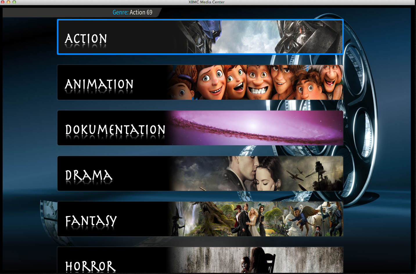

  • Die Häßlichen blauen Teile, also die Panels in den Screenshots - Die waren nur zum Test ob es überhaupt machbar ist soviel Content zu füllen oder ob das ruckelt ohne Ende :).
    Mein Hauptanliegen ist ja das ich im Home Serien und Filmen dann habe:
    Titel - alle
    Titel - Alphabetisch
    10 Titellinks die übers Kontextmenü auswählen kannst wärhend du in deinen Serien oder Filmen bist (ohne in Settings irgendwas zu machen)
    Widget
    Eine Playliste
    Alle Genres
    Alle Studios
    Alle Actor (eher nur so, wird nicht zu gebrauchen sein)
    Im Videonav dann im Prinzip das gleiche nur halt auf den gewählten Content Beschränkt - Also auch links so ne Art Schnellnavigation mit nur einer oder zwei Ansichten.
    Bring das mal Vernünftig irgendwie auf eine Seite :).
    Es sollte ja noch irgendwie auch Lesbar wenigstens Titel und Watched status dazu.
    Und da eine Balance zu finden zwischen Größe und Funktion ist grade mein Hauptproblem.
    Einblendeeffekt in Listen ist Ansicht eine Idee.
    Das ist aber immer schwer zu realisieren weil es teilweise erheblich das Scrollen stört
    - zu schnell, bleibt man bei der Auswahl hängen
    - zu langsam und es Nervt weil man warten muss
    Und da bei mir alles gut Lesbar und Vernünftig groß sein soll möcht ich keine Daumengroßen Filmcover wo ich bei der hälte Raten muss was das für ein Film ist haben.
    Grüße

  • Im Beispiel wechselt die Farbe der rechten Panel in Stufen je nach dem wo du bist im Menü Automatisch. Quasi ein Farbwechsel während der Navigation, das nervt aber auf Dauer.
    Alaska hatte ich ja erst, aber da bekommst definitiv zu wenig auf eine Seite denke ich.
    Der Grundgedanke ist so wenig wie möglich von der Pfeilnavigation abzuweichen und alles direkt in einem Menüpunkt zu haben ohne Submenü.
    Also das man nicht erst 8 mal links zu Filme muss, einmal runter vier mal nach rechts und einmal Klicken muss um alle Filmgenres zu haben.
    Icons in Farbe wäre ne gute Idee, aber es soll Nachher eigentlich eher nur schwarz weiß werden mit ganz wenig Farbe (find ich einfach edler).
    Die Colordiffuse Sache ist auch echt schwer Umzusetzen, sonst musst die ja immer in PS Färben.
    Andererseite geht es aber bei Buttons glaub nicht anders.
    Info ist ne gute Idee, weiß nur noch nicht wo ich die Unterbringe, soll vor allem nicht stören während der Navigation (ist bei Animationen leider oft so), andererseite gehen mit halt schnell die Pfeilrichtungen aus:).
    Bis ich was für Lesbar für gut Empfinde brauch ich fast ein drittel der Fläche:)
    Werd mich die Tage mal dran setzen an einem Vernünftigen Beispiel wie ich es Überhaupt meine.
    Noch hab ich so meine Probleme mit der Entscheidung Text oder Icon und finde einen Icon der so klar erkennbar ist das man keinen Text braucht.

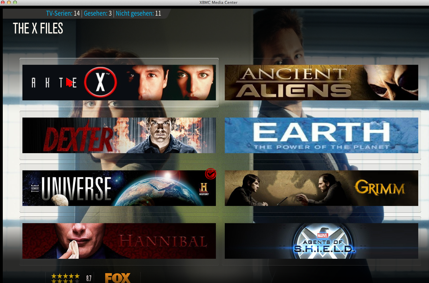

  • Ging Flotter als Gedacht :)
    Scheint so als steig ich hinter dieses verworrene langsam durch oder mein Portugisisch wird besser ;)
    In der IncludesVariables.xml kannst nach xxx suchen: Das sind die beiden Zeilen, einmal für alle anderen Ansichten und einmal für die neue Genre Ansicht in der der aktive Container gezählt wird.
    Dort musst noch die xxx entfernen und falls es nicht willst das dort das Genre noch drinsteht das Container Label (69).
    Grüße

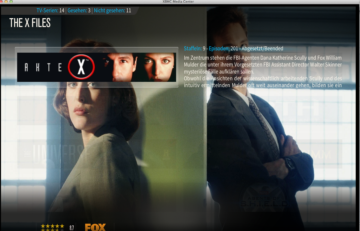

  • Moin moin, Super. Jetzt ist die Ansicht perfekt. Das hast du aber sehr schnell gefunden. ^^
    Meiner Frau hat die Ansicht vorher gestört, mit den Zahlen direkt im Banner. Frauen halt, aber jetzt sagt sie, dass es echt schick geworden ist und der Meinung bin ich auch.
    Ich habe die höhe der Banner noch etwas verändert, weil Frau es besser findet und sie auch gerne möchte, dass unten das letze Banner nur halb zu sehen ist. Sie sagte, dass man ja sonst nicht weiss, dass es weitergeht. 8|
    Frauen halt.
    Danke für deine Mühe. :thumbup:

  • Schön das jetzt dann alle zufrieden sind;) ..
    Letztes Banner halb wäre jetzt nicht so meins, aber gut...
    Die Zahl oben wäre mir persönlich zu Klein und ich würde da auch nicht draufschauen wenn ich so weit entfernt fast am Ende des Bildschirmes bin...
    Hab nicht nachgesehen wie es generell in dem Skin ist, aber viele haben da einen Pfeil oder sowas das sich eben einblendet wenn nichts mehr kommt.
    Aber das ist auch eher ein Gimmik. Persönlich find ichs zwar hübsch, aber wenn nichts mehr kommt dann weiß ich das auch ohne Pfeil ;).
    Hat keine 5 Minuten gedauert. Langsam steig ich wohl durch. Der macht es einem aber auch echt schwer find ich.
    Wenn ich da meinen Code mit TAB´s anschaue denkt man fast das wird absichtlich danach noch gemacht um es anderen schwerer zu machen,
    aber ich will ja niemanden Verurteilen, ist ja sein Ding wie er das regelt.

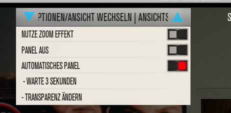

  • Halt nicht einfach wenn man 98% des Codes nicht kennt...
    Vor hatte ich es so wie ichs im Hauptmenü vor hab. Das sieht in etwa so aus.
    Zwar nicht fertig aber geplant sind drei Container die man oben über einen Button Umschalten kann zu verschiedenen Widgets, Playlisten und Kategorieren.
    Drückt man 3 Sekunden nichts wird der Container höher und in der leeren Mitte kommt der Inhalt der Auswahl...
    Nur Screenshots sind nicht so einfach, dann Drückt man ja was und es verschwindet ;)
    Externer Inhalt up.picr.de
