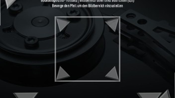

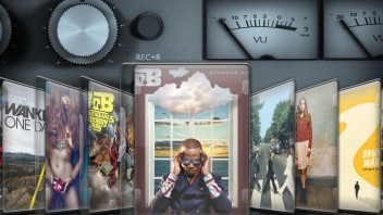

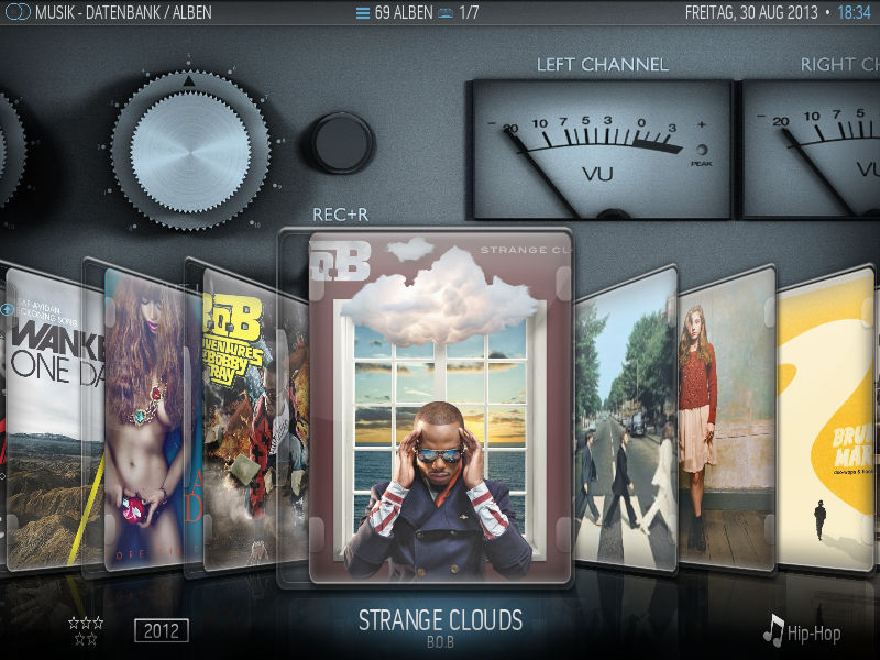

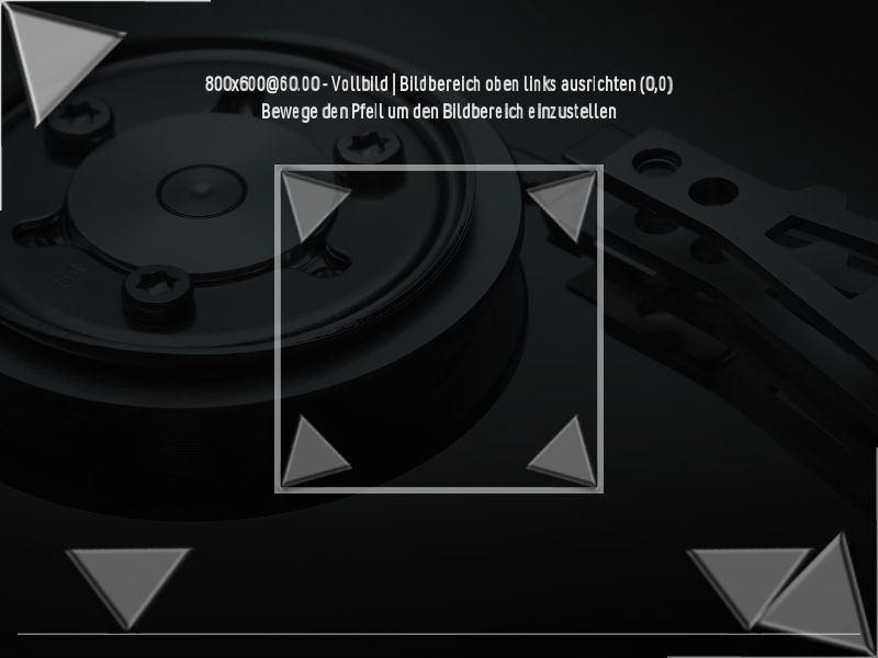

    und wollte es nun über einen Zweitmonitor nutzen. Die Auflösung beträgt 800x600 Pixel, das habe ich in XBMC auch eingestellt. Die Monitor kalibrieren Funktion zeigt, alles in Ordnung, keine Verzerrung vom Quadrat in der Mitte. Der Skin scheint trotzdem verzerrt, dies äußert sich vor Allem in der Cover Ansicht, Bilder sind im Anhang. Interessanterweise ist nur der Skin betroffen, Spiele ich einen Film ab, passt das Seitenverhältnis. Der beschriebene Fehler taucht nicht nur beim Aeon Nox Skin auf, wo er entschuldbar wäre, da der Skin für 1080p entwickelt wurde, sondern auch beim Standard Confluence Skin. Hat jemand eine Idee, wo der Fehler sein könnte?

  • Scheint, als ob keibertz Recht hat, die Auflösungen von Jugger haben nichts gebracht, es scheint so, als träte der Bug nur bei den Covern auf, ist evtl. eine Sache mit dem Beschneiden der Coverbilder..
    Selbst 720p funktioniert nicht, ich habe jetzt testweise mal alle zur Verfügung stehenden Auflösungen durchprobiert, hat keine funktioniert, nachdem der Bildschirm kalibriert wurde. Ich könnte mir vorstellen, dass XBMC nicht ganz 4:3 kompatibel ist, die Bildschirmkalibrierung wirkt sich nicht auf die Cover aus.

  • Die Auflösungen hat der bis auf eine auf 4:3 angepasst, auch 720p, ich weiß nicht, warum, bei einer waren nach dem Kalibrieren die Cover verzerrt, d.h., dass XBMC vermutlich bei 4:3 den Fehler hat, dass die Cover verzerrt dargestellt werden, ich könnte also den Skin auf 16:9 kalibrieren, aber dann hätte ich den Bildschirm ja nicht ausgefüllt, was nicht so schön wäre.

    Edit: Ich habe jetzt die meisten verfügbaren Skins durchprobiert. Dabei fällt auf, dass bei einigen Skins Ansichtsoptionen verfügbar sind, bei denen das Seitenverhältnis der Cover stimmt, meistens ist es die Listenansicht. Coverflow war immer nur mit verzerrten Covern möglich.
