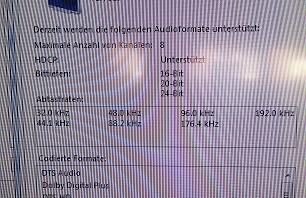

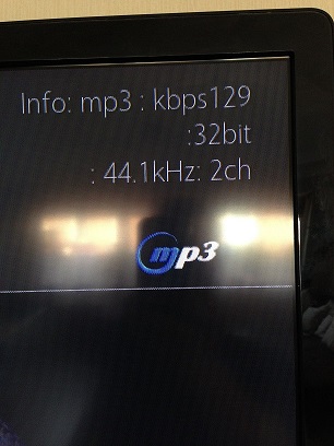

    Edit: Also ich habe das Problem eingrenzen können. Es liegt wohl daran, dass nicht alle Tonspuren erkennt. Ich habe mal ein paar Bilder angefügt mit passender Beschriftung. die mit 129 kbps gehen nicht und die mit 321 kbps gehen. vorher gingen die aber alle.
  • Ich benutze die Radio App zwar nicht und habe auch keine Lösung für das Problem... Ich wundere mich aber etwas, dass da 32 bit steht!? Bezieht sich das auf den Song? Ich kenne es zumindest vom Musik machen her, dass Songs final immer 24 bit haben!? Desweiteren wäre "gängig" ja 128 kbit oder 320 kbit. Bei Dir steht jeweils 1 kbit mehr!?
    Du schreibst NUR bei Musik und der Radio App. Also mit Musik meinst Du auch Songs aus deiner Datenbank? Die gehen auch teilweise nicht?
  • Ja, genau. Im Dateimodus und im Datenbankmodus ist es genau das selbe Problem. Die mit 321 kbps gehen und die mit 129 kbps gehen nicht. Obwohl er die abspielt. Es kommt nur kein Ton. Habe mir gestern den Receiver gekauft und vorher hatte ich das XBMC direkt am TV und da gingen alle Songs.

  • Ich habe es damals mit stereoupmix gelöst. Der Receiver ist wunderbar und bis heute noch im Einsatz. Spielt alle Formate ab, wie DTS HD u.s.w.

    So, konnte das ganze nun etwas eingrenzen!
    Wenn ich in den Settings/System/Audio-Ausgabe bei der Ausgabenkonfiguration "fest eingestellt" auswähle geht alles. Alle Audiodateien, Youtube Vids und das alles!
    Problem hierbei ist das ich dann aber kein passthrough mehr anwählen kann!!!!
    Das bedeutet dann das zb dts als PCM an den AVR ausgegeben wird?!?
    Normalerweise ists auf "Beste Übereinstimmung" eingestellt, da klappts mit dem Passthrough, leider aber keine mp3's und diverse Youtube Videos.
    Muss allso irgendwas mit der Samplingrate zu tun haben.

  • Nicht den Kopf in dem Sand stecken, bei mir geht es ja auch. Das bekommen wir schon hin.:-) wird der Receiver auch in windows richtig erkannt als vsx-527 und mit allen Formaten wie DTS Audio, Dolby digital u.s.w.? Hatte da auch mal mit das Problem, dass er dann nichts mehr richtig abspielte.
