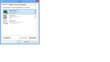

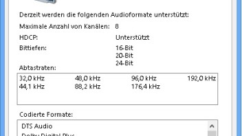

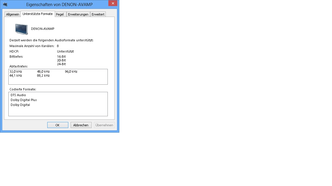

    Anbei noch ein paar Screenshots:

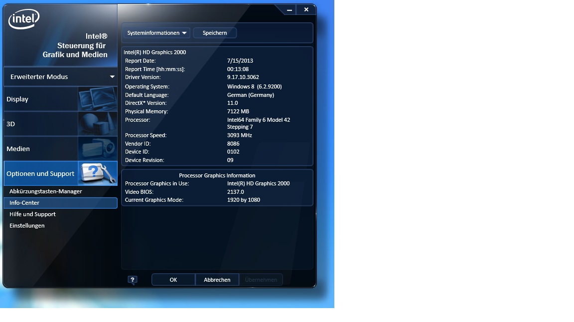

    Welchen Intel HD Graphics Treiber hast du genau installiert?
    Handelt es sich um ein 32Bit System oder 64 Bit?
    Lade bitte folgenden Treiber von der Intel Seite herunter (32 Bit oder 64 Bit)
    Die Intel Grafikkarten werden ab einer bestimmten Generation von Windows 8 automatisch erkannt und der entsprechende Treiber installiert.
    Diese haben aber unter Umständen "Einschränkungen", von der du ggfs. eine gefunden hast.
    Daher bitte mal den Treiber installieren, Rechner neu starten und einen Screenshot von den Wiedergabegerät Einstellungen posten. Achte aber darauf, dass es der HDMI Anschluß ist, nicht SPDIF.

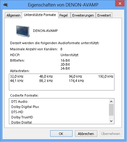

    Dort muss eigentlich angezeigt werden, dass dein AVR auch HD Signale versteht.

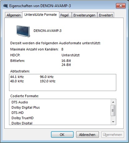

    Ich habe mal einen Screenshot von meinem Rechner gemacht.
    OK, OK, ist von der NVidia GRaka, aber es sollte sich nicht von den Eigenschaften deines PCs unterscheiden. Schließlich ist dein Modell sogar neuer ....

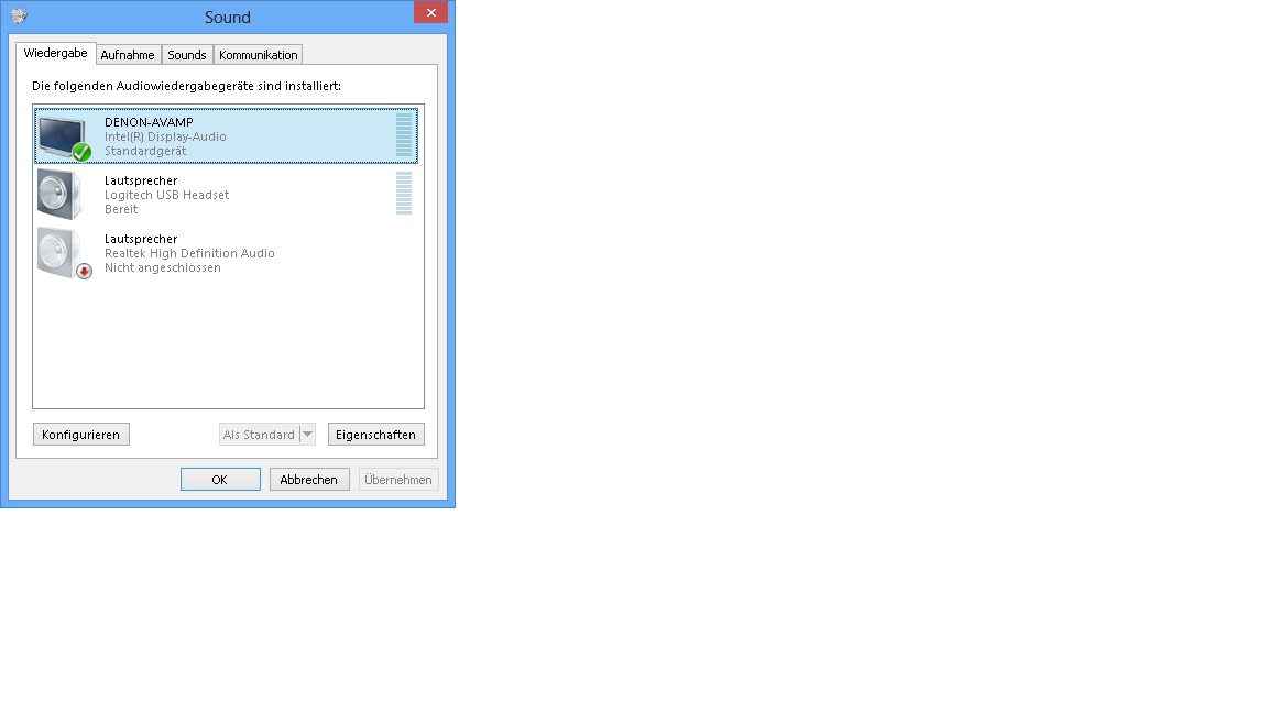

  • So, ich geh kaputt!
    Ich habe doch tatsächlich die Lösung gefunden. Nachdem ich gerade schon die EDID überschreiben wollte, habe ich einen winzigen Beitrag in einem anderen Forum gefunden. Man soll die Hz-Zahl von der HD 2000 auf 24 Hz stellen und danach neustarten. Verzweifelt wie ich bin, greife ich ja nach jedem Grashalm.
    Dann habe ich neugestartet und dann trifft mich der Schlag (siehe Screenshot).
    Ich werde den Rechner nun noch gefühlte 100 mal neustarten, nur um zu sehen, dass es auch so bleibt. :)
    DTS-HD Tonspuren werden nun einwandfrei von XBMC wiedergegeben!
    ENDLICH! :D
