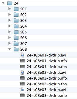

    Also bevor ich nun mein XBMC komplett an die Wand schmeiße nochmals der verzweifelte Ruf nach Hilfe zur Serienanlage in XBMC. Wie ich ja schon in einigen Threats hier im Forum berichtet habe, hab ich massive Probleme mit dem Anlegen von Serien und dem zuweisen der Fanarts und Posters.
    Ich dreh echt komplett am Rad. Wenn ich die Serien über Video Dateien hinzufügen adde werden mir nicht alle Folgen der Serie nach dem Scrabben angezeigt. Obwohl alle nach folgender Syntax umbenannt sind Serie 24: 24.S01.E01 Dafür kann ich die Grafik ändern oder anpassen wenn was falsch gesetzt wurde.
    Wenn ich nun aber den Button Serie im XBMC Menü bearbeite und Ihm unter Typ den Video Ordner vom Server zuweise wo meine Serien abgespeichert sind, habe ich keine Möglichkeit hier noch eine fehlgeschlagene Grafik zu verändern.

    Die folgen werden einfach nicht erkannt-> 24 hat 196 Folgen. Davon werden aber nur 100 angezeigt. Alle 196 haben aber die gleiche namensgebung 24.S01.E01. Damit hatte ich auch noch nie Probmeme und XBMC ja wohl auch nicht. Zumindest nicht mit den 100 die er mit Thetvdb gescrabbt hat.
    Die Frage is halt nur warum skippt er die Folgen und ganze Staffeln. Also Staffel 1-3 is komplett Staffel 4 nur 4 Folgen Staffel 5,6,7 fehlen. Staffel 8 is wieder komplett. ?(

  • Du hast pro Folge noch einen Ordner?
    Versuch mal alles in den Season x Order zu packen.
    Bei mir sieht das mit 24 so aus
    serien
    -- 24
    ----S01
    -----24.S01E01.mkv
    -----24.S01E02.mkv
    geht ohne Probleme mit tvdb

  • Ich hab jetzt mal wie geraten spaßeshalber mal die Daten wie Ben umbenannt. 24-S05E04.avi nur halt ohne DVD Rip Flag -dvdrip und warum auch immer macht er mir jetzt in jedes Folder 48 Folgen also verdoppelt die Folgenanzahl an staffeln. Dabei habe ich extra mal drauf geachtet, dass ich zuerst mal die Serie aus der Bibliothek lösche und dann XBMC beende die umbenannte Staffel 5 die ja fehlt gegen die normale nicht umbenannte zu ersetzten, nur um zusehen, ob A: Die Namensgebung einen unterscheid macht und ob die garnicht existente Staffel 5 im XBMC nun überhaupt angezeigt wird.
    Ach ja noch was: Wenn er beim Start aktualisiert hat er dann 2x 24 in der Datenbank Ansicht. Einmal wie zu vor wo halt die Episoden fehlen und einmal wo er die Dopplete Anzahl Episoden drin hat in der Staffel. Ich stell jetzt mal alles auf Standart zurück wo nur die Episoden fehlen.
