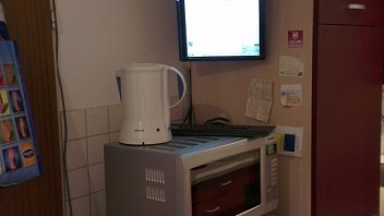

    Es gibt ein kleiners Update, gestern durch Zufall bei ebay einen Medion Touchscreen ersteigert, in 21,5".
    Dieser wird dann hochkant an die Wand montiert.
    Bei der Hardware bin ich mir noch unschlüssig, ob ich mir so einen Atom Itx kaufen soll mit Wlan, oder doch eher auf einen Celeron G540 wie ich
    ihn im Wohnzimmer im HTPC einsätze zurück greife ?(

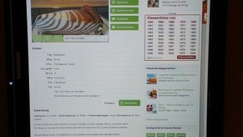

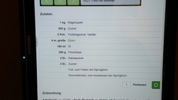

  • im Moment haben wir in der alten Wohnung noch einen normalen 19" Monitor in der Küche, mit dem wir nur Tv und Serien beim essen gucken, das wird mit dem neuen auf jeden Fall auch gemacht, aber in dem Haus in das wir bald ziehen kann ich den Monitor anders anbringen, so das wenn ich an der Arbeitsplatte stehe genau reinschauen kann. D.h. für Rezepte perfekt. Der Monitor wird natürlich immer gereinigt ;) touch genau aus dem Grund, das ich keine Tastatur und Maus mehr brauche, weil wenn die 2 Sachen auf der Arbeitsplatte liegen finde ich jetzt nicht unbedingt so reinlich, so ein Monitor ist leichter zu reinigen als eine Tastatur.
    Der Monitor wird auch 90 Grad gedreht angebracht, also hochkant, somit kann man ein Rezept anzeigen inkl. Bildschirmtastatur ohne scrollen zu müssen, d.h. Rezept aufmachen, anfangen und immer draufgucken wenn man eine Info braucht. Er wird auch nicht direkt über dem Herd montiert.
