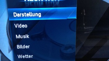

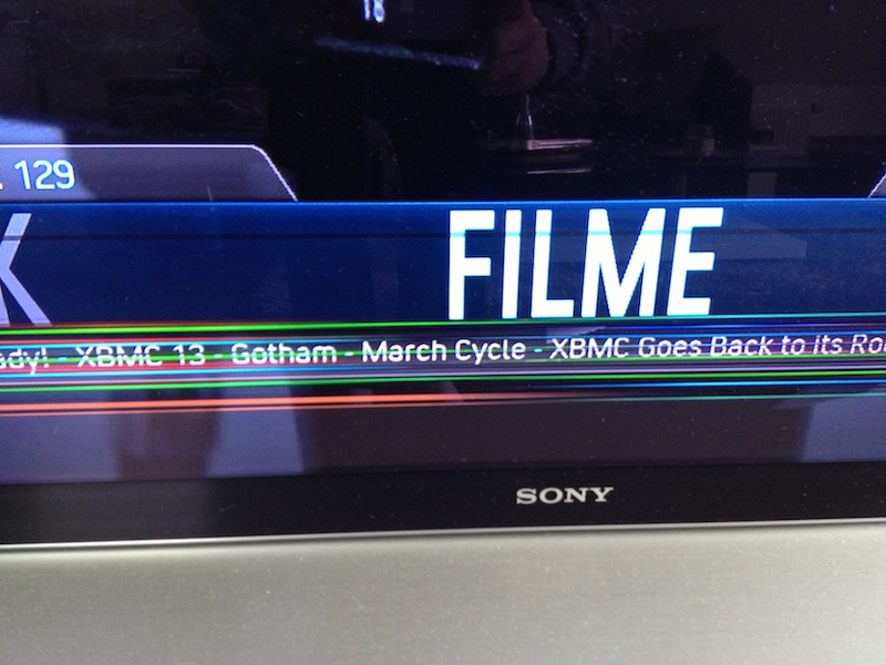

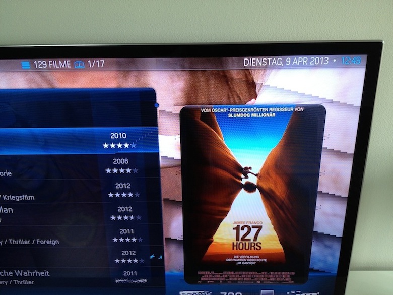

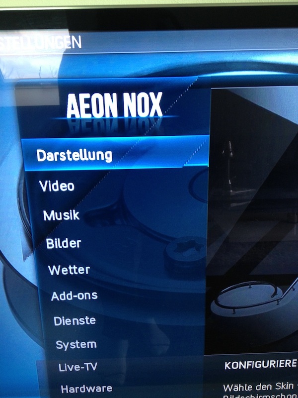

    Habe extreme Darstellungsfehler in XBMC - Treppenbildung, verzerrte Icons, etc. nur beim User Interface nicht im Film - Bilder sind im Anhang.
    Habe nun Windows noch einmal komplett neu Installiert - komplett clean, bisher nur alle Treiber installiert und XBMC - wieder genau das gleiche.... ich werde noch verrückt!
    XBMC Version Frodo 12.1
