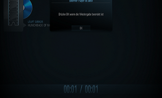

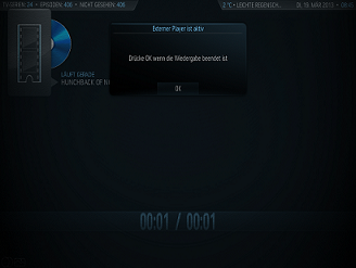

  • so, bei AEON hab ich das Disc-Logo jetzt gefunden unten links im Screen. Jetzt kommt aber immer diese seltsame Fehlermeldung mit dem externen Player..
    es bleibt bei 1 Sekunde im XMBC stehen und nix passiert. Wenn ich OK drücke, bin ich wieder im XBMC...

    Mein Problem mit dem nicht abspielen einer BluRay unter AEON hat sich aber leider mit der Einstellung, beschrieben von mr.gle@m, nicht erledigt. Das Verhalten ist immer noch das gleiche.
    Ich hab mal das aktuelle Log als auch einen Screenshot von dem "Problem" angehängt.
