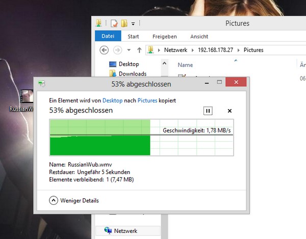

  • versuch doch mal testweise eine Datei durch das Netzwerk auf den Pi zu schieben. Bei Openelec kannst du ja die IP vom Pi in in ein WindowsExplorer Fester tippen. zB. \\192.168.178.3 Richtung der Striche beachten verwende hier einfach mal den Pictures Ordner und achte beim kopieren auf die Geschwindigtkeit. siehe Bild.
    Ich hatte anfangs auch Schwierigekeiten unter anderen mit Live TV und bin dann einer Netzwerkschwäche auf die Spur gekommen.
    Hatte bei meiner Konfig1 Router-Repeater zu Pi-PC im Wlan gerade mal 600kb/s
    und habe jetzt mit Konfig2 Router-Repaeter zu Pi- PC im Wlan auf Repeater die im Bild angezeigten 1,8 Mbit.
    Das klingt nach nicht besonders viel (WLAN eben) aber ist für mich vollig ausreichend um MKV´s richtig flüßig wiederzugeben. Auch Live TV so kein Problem
    Selbst MKV 3D :)
    Mit direktem Lan hab ich übrigens 5MB/s erreicht
    Ich mußte auch noch an dem Wlan Kanälen rumtüfteln
    Hoffe das hilft dir weiter.
