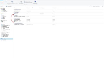

    nur möchte ich noch von meinem festpc auf die 2 per usb an den mc001 angeschlossenen Festplatten zugreifen!

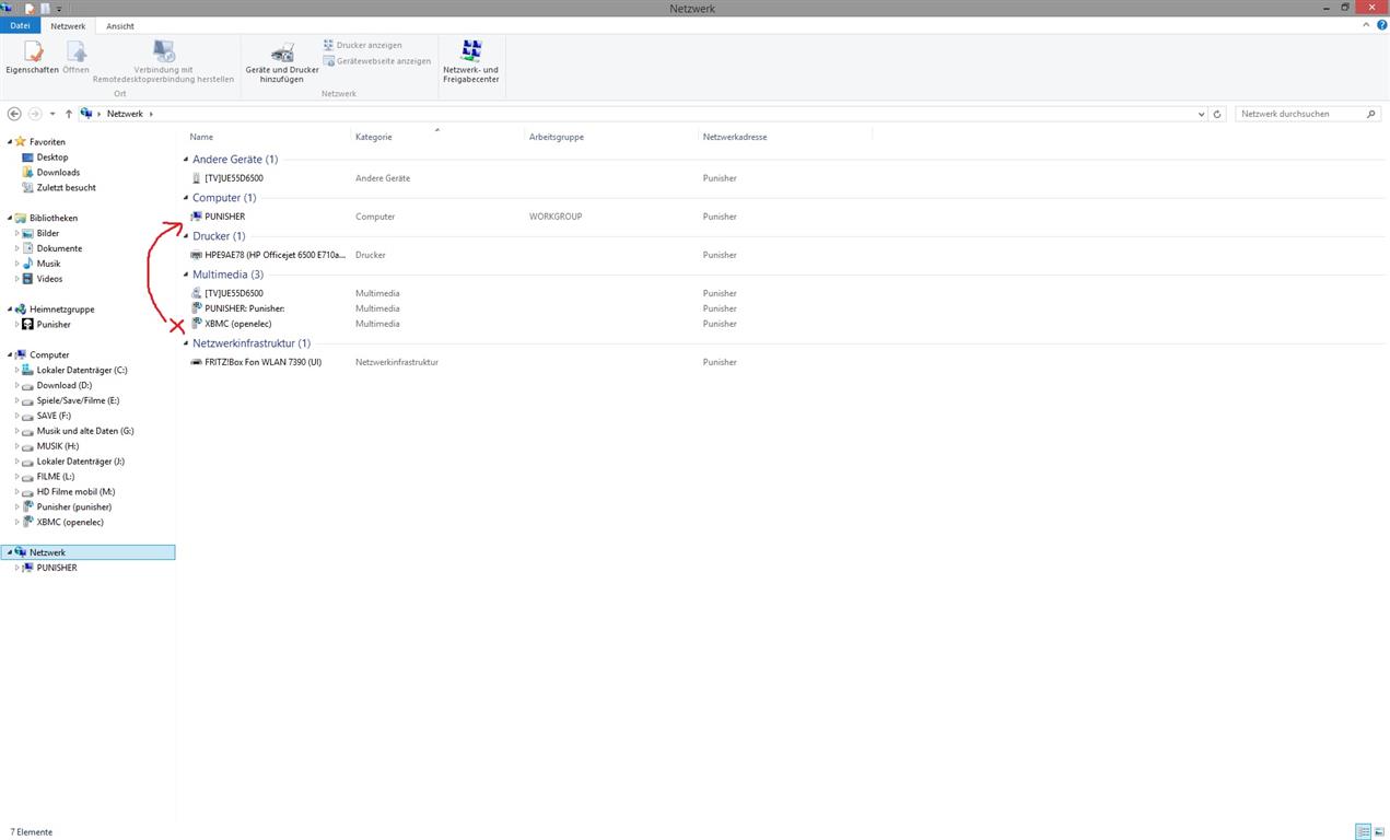

    habe es soweit hinbekommen, dass der festpc openelec xbmc als ne art mediagerät erkennt aber nicht als pc! so kann ich auf die sog. viedeolibary zugreifen und finde auch meine 2 Festplatten. kann sogar von dort filme auf meinen festpc herunter kopieren aber nicht drauf! das einfügen Symbol ist grau!
    denke es liegt irgendwie an der freigabe! aber wie richte ich diese ein?
