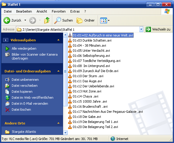

  • Die erste Datei wird korrekt eingetragen. Danach sind alle anderen verschoben.
    Für "Dunkle Schatten" existiert kein Eintrag, bei "38 Minuten" steht im Pfad die Datei von "Dunkle Schatten" drin, und so weiter.
    Der Ordner sieht so aus:

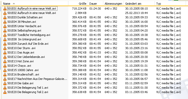

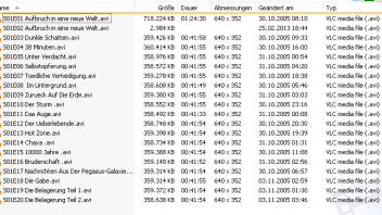

  • Also ich habe alle Dateien entsprechend dem Schema SXXEYY umbenannt.
    Ergebnis: Keine Besserung.
    Ich habe nun zusätzlich eine Dummy Datei eingefügt: S01E02 Aufbruch in eine neue Welt.avi
    Ich habe nun folgende Einträge in der Liste:
    1. Aufbruch in eine neue Welt -> S01E01 Aufbruch in eine neue Welt.avi
    2. Dunkle Schatten -> S01E02 Aufbruch in eine neue Welt.avi
    3. 38 Minuten -> S02E03 Dunkle Schatten.avi
    4. Unter Verdacht -> S02E04 38 Minuten
    ... usw ...
    Ich habe zwei Varianten ausprobiert:
    S1E01E02 Aufbruch in eine neue Welt.avi -> gleiche Verschiebung
    S1E01 Aufbruch in eine neue Welt.avi (mit und ohne Dummy) -> immernoch das selbe
    Ich habe den Eindruck, dass der scraper totalen Bockmist baut.
    Ich habe die Video DB auch schon hart vom filesystem gelöscht und neu gebootet. Danach hat er sie neu angelegt, aber immer noch das selbe Problem.
    So sieht es momentan aus:
