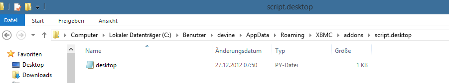

  • Sorry aber dein Log sagt etwas anderes
    11:45:05 T:1800 ERROR: Python script "C:\Users\devine\AppData\Roaming\XBMC\addons\script.desktop
    \desktop.py" does not exist
    Schau mal nach ob an dieser Stelle Ordner und Datei wirklich existieren.
    Hm.... die Datei ist dort wo sie sein soll auch der Inhalt ist richtig
    Philips 77" Oled 806, NAD T778+NAD C298, VU Solo4K, Oppo UDP 203, Play Station 5, Nvidia Shield 2019, B&W 704 S3, B&W HTM71 S3, B&W 707 S3 ,SVS SB 2000 Pro, BlueSound Flex 2i, BlueSound Pulse 2, Synology DS 718+
  • Hm.... die Datei ist dort wo sie sein soll auch der Inhalt ist richtig
    Muss ich testen ist auf jeden Fall seltsam ...
    Habe aber schon eine Idee. Denke mal es sollte gehen wenn man die desktop.py direkt in den Skin Ordner legt und den Aufruf entsprechend anpasst.

  • muss ich testen ist auf jeden Fall seltsam ...
    es geht wieder dein Tipp mit dem verschieben in den Skinordner war passend :thumbup: :thumbup:
