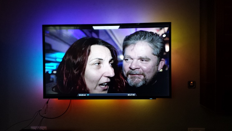

  • So habe alles hinbekommen....
    Nachdem ich glaube ich einen arduino zerschossen habe..
    Ich es mit einem Zweiten Versucht habe und feststellen musste das das USB Kabel toal heiß wurde...
    Habe ich ein altes PC Netzteil genommen und da die 5 Volt abgegriffen...
    Seid dem lief alles super...
    Dieses drecks billig china Netzteil.. das konnte man teilweise gar nicht mehr anfassen so warm wurde das...
    Ich finde aber das die Farbe Orange/rot irgendwie etwas komisch ist ^^
    Hier mal ein Bild und meine cfg..
    Ich hoffe hier kann mir jemand helfen ^^
    Ich habe
    Oben: 32
    Links: 17
    Rechts: 17
    Unten: 32
    Leds sind in den Ecken doppelt gezählt...
