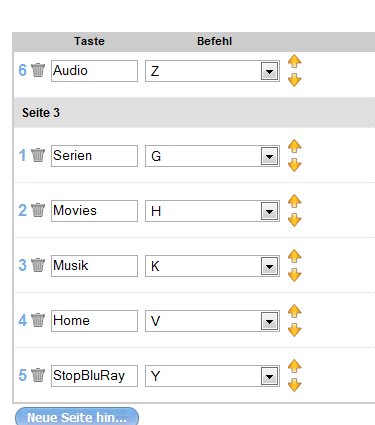

  • sorry, war ein paar Tage offline...das Thema ist ja weitergelaufen und irgendwie tappe ich aber noch im Dunkeln..:)
    Mir ist folgendes Verhalten aufgefallen. In mener keyboard.xml hab ich jetzt der Taste y - den Befehl zum Abschiessen von PowerDVD mittels AppTerminator gegeben. Die Taste z hat die Audio-Language. Wenn ich jetzt z.B. versuche in einem Film der von einem NAS gestartet worden ist, die Sprache zu ändern, wird der AppTerminator gerufen und der beschwert sich natürlich dass, das PowerDVD nicht gestartet ist, was ja auch korrekt ist. Aber wieso ist die Taste falsch auf der Harmony falsch?!?! Blick es nicht...
    Und wenn ich einen Film mit PowerDVD starte, passiert weder mit der einen Taste noch mit der anderen Taste was...:(((
    Wenn ich mit dem internen Player einen Flm abspiele und dann mit meiner Funktastar die Taste Y drücke, wird wie eigentlich definiert der AppTerminator aufgerufen. Die Harmony hab ich jetzt schon tausendmal aktualisiert aber da funktioniert es nicht..:) Kann das vielleicht irgendwas mit einer eingestellten Sprachen zu tun haben? Taste Y und Z sind ja im englischen vertauscht auf der Tastatur. Im Prinzip sieht es so aus, als ob die Harmny englisch funktioniert und die Funktastatur deutsch..:)
