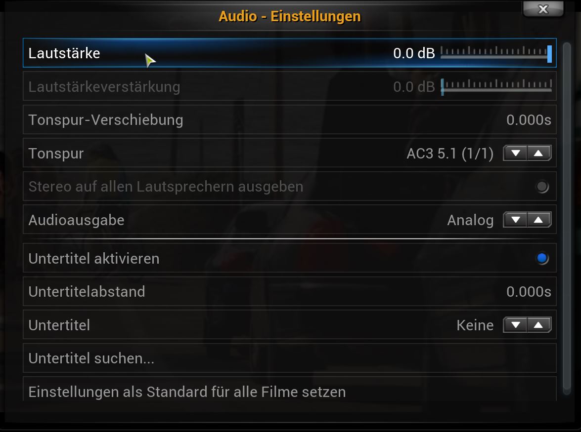

  • Hallo, ich habe einen Acer Revo R3700 mit Windows 8 und XBMC...

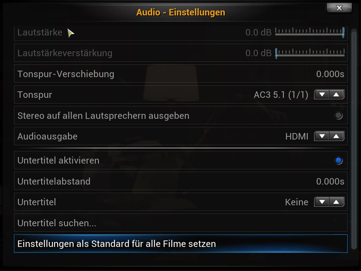

    Mein Bild und Ton des Revos laufen über einen Yamaha 5.1 Receiver... Soweit, so gut, allerding wird bei XBMC keinn Ton abgespielt wenn ich als Quelle HDMI angebe... Der Menü "Klick", also der Ton beim schalten durch das Menü wird dann zwar wiedergegeben, aber sobald ich einen Film starte, kommt kein ton mehr... Wenn ich dann während des Films auf die Audioeinstellungen gehe und die Ausgabe auf "Analog" setze, ist der Ton wieder da, alleding nur als normar 2.1.....
    Hat jemand da eine Idee?
    PS: Als ausgabegerät wird auch komischerweise mein Fernseher angezeit, obwohl das Signal ja vom Receiver kommt... Das Signal wird zwar durchgeschleift (Also PC ist an den Receiver angeschlossen und der wiederum an den Fernseher) Diese komische anzeige kommt auch bei Windows...

  • Kannst du unten bei AudioAusgabegerät denn auch den ARV auswählen ? Wenn ich das bei mir mache geht es auch mit 5.1. Wenn ich wie auf deinem Screenshot nur den TV auswähle als Ausgabegerät geht es bei mir auch nur mit 2.0. Denn mein TV kann kein 5.1 sondern nur 2.0. Denke mal das ist bei dir auch der Grund.
    Wieso hast du in der Zeile darunter bei Digitales Ausgabegerät SPDIF angegeben ? Ich dachte du hast den HTPC über HDMI an den AVR angeschlossen ? Dann musst du dort natürlich auch HDMI angeben.

  • Nein, XBMC gibt keine Möglichkeit den AV Receiver auszuwählen. Aber das geht bei Windows selbst auch nicht, da kommt auch nur ton, wenn ich TV als Ausgabe wähle (Der Ton kommt dann aber aus den Boxen)
    Im Receiver selbst kann ich nur z.B. die HDMI Steuerung einstellen, die ist aber in Verbinung mit dem ACER nicht aktiv....
  • es MUSS an einer Einstellung im AVR liegen.. Passthrough nur Wenn AVR aus.. !! schau mal ob HTPC UND TV im AVR Menü auch auf HDMI eingestellt sind.. Und Audio auf COXIAL nicht OPTISCH.. Falls es sowas bei deinem AVR gibt ..

  • Wenn die an ist, steht in den Soundeinstellungen, dass der TV nicht verbunden ist, nur das untereste auf dem Bild von eben kann ich wählen, kommt aber kein Ton mehr....
