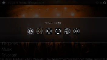

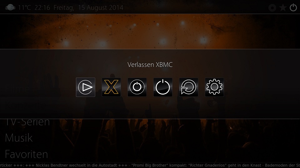

Windows 8 nach Autotart XBMC verlassen

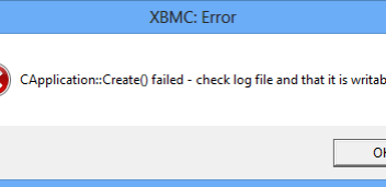

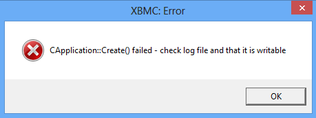

  • Okay, ich kann aber XBMC wenn ich es beendet habe (Auf der Taskleiste geschlossen) nicht mehr öffnen ohne den PC komplett neu zu starten, das ist ja nicht richtig oder?
    zumindest bei mir kam dann immer eine Fehlermeldung mit einem C Runtime ERROR. Das sollte aber ein XBMC Problem sein, welches hoffentlich bis zur XBMC 12 Final Version noch behoben wird. Da dieser ERROR aber derzeit noch existiert lasse ich es einfach laufen.
