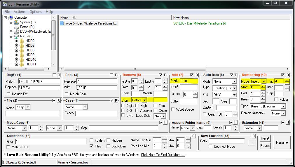

    Ich kann die Dateien nun alle am Anfang "kappen" und dafür SXX einsetzen. Aber wie bekomme ich es hin dass er automatisch bei EYY dann weiter zählt?
    Bist auf jeden Fall eine super Hilfe keibertz ;)
  • Kein Plan ich habe es so "erhalten" ;)
    Also ich hab mich da bestimmt nicht hingesetzt und die einzeln so umbenannt :D
    Ja die Nummerierung kriege ich an sich ja hin, nur zählt er S01E01 --> S02E01 --> S03E01 und eben nicht S01E01 --> S01E02 --> S01E03
    Wahrscheinlich bin ich nur einfach zu blind, aber ich finde es echt nicht :-/
  • Ich hab von BRU mal einen Screenshot gemacht mit den korrekten Einstellungen für dich. Du brauchst eigentlich nur die gelb markierten Stellen übernehmen. Nur rechts bei "Start" musst du natürlich die Nummer der Episode eintragen mit der du anfängst (hier ist das Ep. 5 also steht da auch eine 5 drin). Und bei "Crop" ist vor dem Bindestrich noch ein Leerzeichen.
