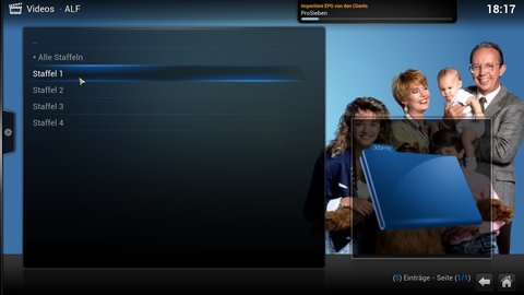

  • Hey ich habe meine Serien eingepflegt nun habe ich Fanart und Background Images usw.. aber bei den einzelnen Staffeln fehlen noch Bilder.
    Wie bekomme ich die da rein und gibt es da ne automatische Lösung für?

  • Anbei ein Bild.
    Den Artwork Downloader benutze ich bereits. Es sind auch alle Optionen in der Konfiguration gewählt.
    Du bist im Dateimodus. Wechsel mal in den Datenbankmodus dort solltest du dann auch Cover haben.
    Diese kannst du auch im Dateimodus bekommen, allerdings musst du dazu deinen XBMC Scraper auch entsprechend einstellen.

  • Ich denke nicht das ich im Dateimodus bin.
    Bin nicht unter Dateien sonder unter TV-Serien
    Der Scraper müsste thetvdb sein
    Dann hast du deinen Scraper falsch eingestellt oder fehlerhafte bzw nicht vollständige NFO Dateien bei den Serien liegen. Mach am besten mal Screenshots von deinen Scraper Einstellungen und von den Ordnern auf OS Ebene damit man sieht welche Dateien dort alles drin liegen. Siehe dazu auch [HowTo] Video-, Film- und Serien-Scraper einstellen -> XBMC Datenbank füllen
    Habe eben nochmal genauer hingeschaut und du hast recht du bist im Datenbankmodus....
    Hast du vielleicht gerade von XBMC 11 auf XBMC 12 gewechselt ? Denn dabei gehen aktuell noch die Cover verloren wenn man die DB und Thumbnails nicht wegwirft und komplett neu aufbaut ....

  • Danke dir... es liegt am wechsel
    Habe jetzt noch mal einen Vergleich gemacht:
    alle alten Serien vor der Umstellung haben keine Cover.
    alle neuen Serien nach der Umstellung haben Cover.
    wie bekomme ich das denn nun wieder gerichtet?
    was ist den nun anders? Fehlen für die alten Cover die DB Einträge oder warum wird das nicht übernommen?
  • wie bekomme ich das denn nun wieder gerichtet?
    Ich hatte das Problem bei meinem ersten XBMC 12 Test auch. Damals hatte ich als Lösungen nur gefunden entweder alle Cover manuell neu setzen bzw diese Staffeln neu manuell scrapen. Oder komplett alles wegwerfen und neu einlesen.
