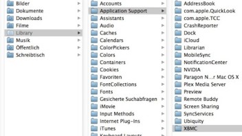

  • Da liegt sie auch richtig, vielleicht ist das Format nicht in Ordnung. Mit was hast du die erstellt? Nimm mal nano über den Terminal (nano ~/Library/Application\ Support/XBMC/userdata/[definition='2','1']advancedsettings[/definition].xml), damit sollte nichts schiefgehen. Falls du nano nicht kennst, einfach reinschreiben, mit CMD + X speichern, 1x Y und Enter :)
