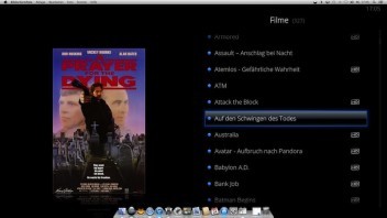

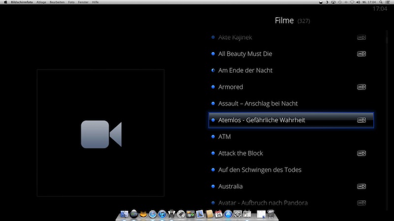

    ich versuche die Dtenbank neu aufzubauen, aber bei einigen Filmen meint XBMC immer lokale Informationen seien vorhanden, obwohl es keine gibt. Daher werden bei diesen Filmen keine Cover geladen. Bei manchen dagegen schon, eben dort wo angeblich auch keine lokalen Infos gefunden werden?!

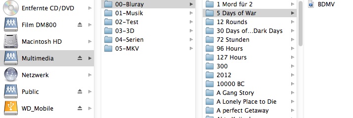

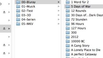

    ja, das wusste ich. Nachdem alles nicht klappte habe ich alles gelöscht und komplett neu aufgebaut, eben mit diesem Ergebnis (s.o.). Ich habe den kompletten userdata-Ordner unter Application Support gelöscht. Mehr kann ich doch seitens des XBMC (und natürlich die App selbst) nicht löschen, oder habe ich was vergessen? Habe diese probleme mit dem Nightly von vor 10 Tagen, als auch mit dem gestrigen.
    Meine Ordnerstruktur auf dem NAS Ist wie folgt:
    Multimedia
    Filme
    A Gang Story
    BDMV
    Also keine Fanart oder Cover Dateien o.Ä.
    Gibt es noch eine Idee die DB komplett zu löschen und neu aufzusetzen? Die Wikis habe ich alle schon durch. Wäre es möglich die Inhalte komplett neu einzulesen OHNE auf lokale Informationen zurückzugreifen? Bei einer einzelnen Aktualisierung wird ja auch jedesmal gefragt. 400 Filme einzeln zu aktualisieren ist aber einfach total aufwendig...?!

  • BDMV Ordnerstrukturen habe ich derzeit auch noch das Problem das ich Cover nur über manuelle Umwege bekomme. Denke das ist noch ein BUG im XBMC 12 Scraper. Bei MKV und AVI Dateien klappt es bei mir ohne Probleme.

  • Hmmm, das komische ist ja, das eben bei manchen Ordner auch geht...., leider nur bei den wenigsten. ?(
    Schau mal ob in den Ordnern wo es geht vielleicht doch eine poster.jpg oder eine andere Image Datei mit einem Cover liegt ...
    Mach am besten mal einen Screenshot vom einem BDMV auf OS Ebene bei dem es geht und bei einem wo es nicht geht. Vielleicht hilft das auch mir bei der Fehlersuche, habe ja das selbe Problem.
    Bei anderen Videos die als MKV, AVI usw vorliegen geht es bei dir ? Oder hast du alle Videos als BDMV ?
