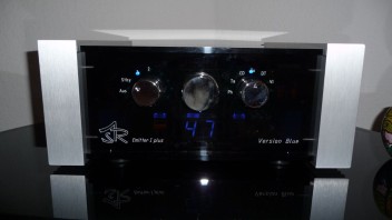

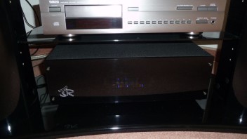

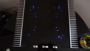

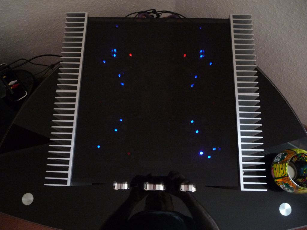

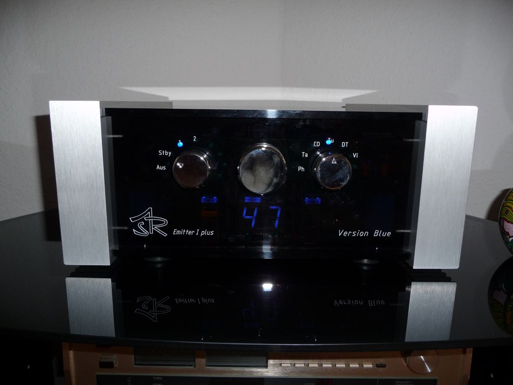

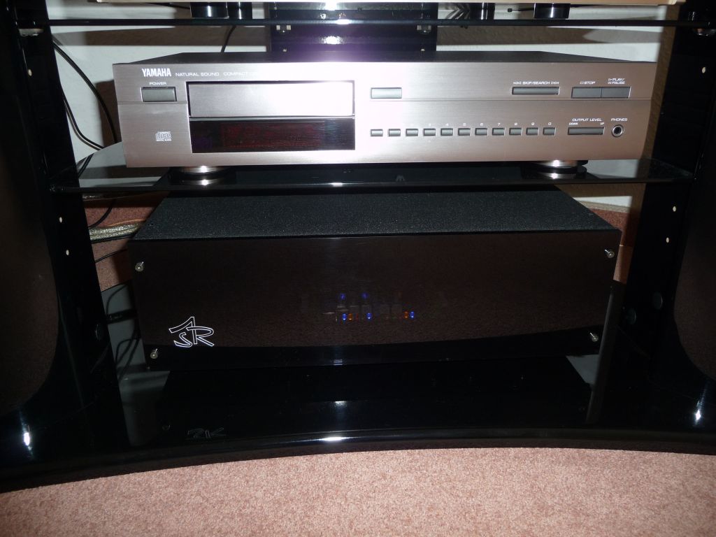

  • Schöner Amp denn du da hast moonsorrox kenn in zwar nicht schaut aber sehr edel aus
    gebraucht gekauft und das noch als Schnäppchen, sehr seltene Ausgabe sonst sind aber alle Wünsche machbar und ist nicht die Akku Version.. Gibt ihn noch als Emitter II aber unbezahlbar... Eben Deutsche Wertarbeit.. hänge mal noch drei Bildchen ran, sind nicht so tolle Qualität, dass erste Bild ist das zugehörige Netzteil für den Amp unter dem Yamaha CD Player
