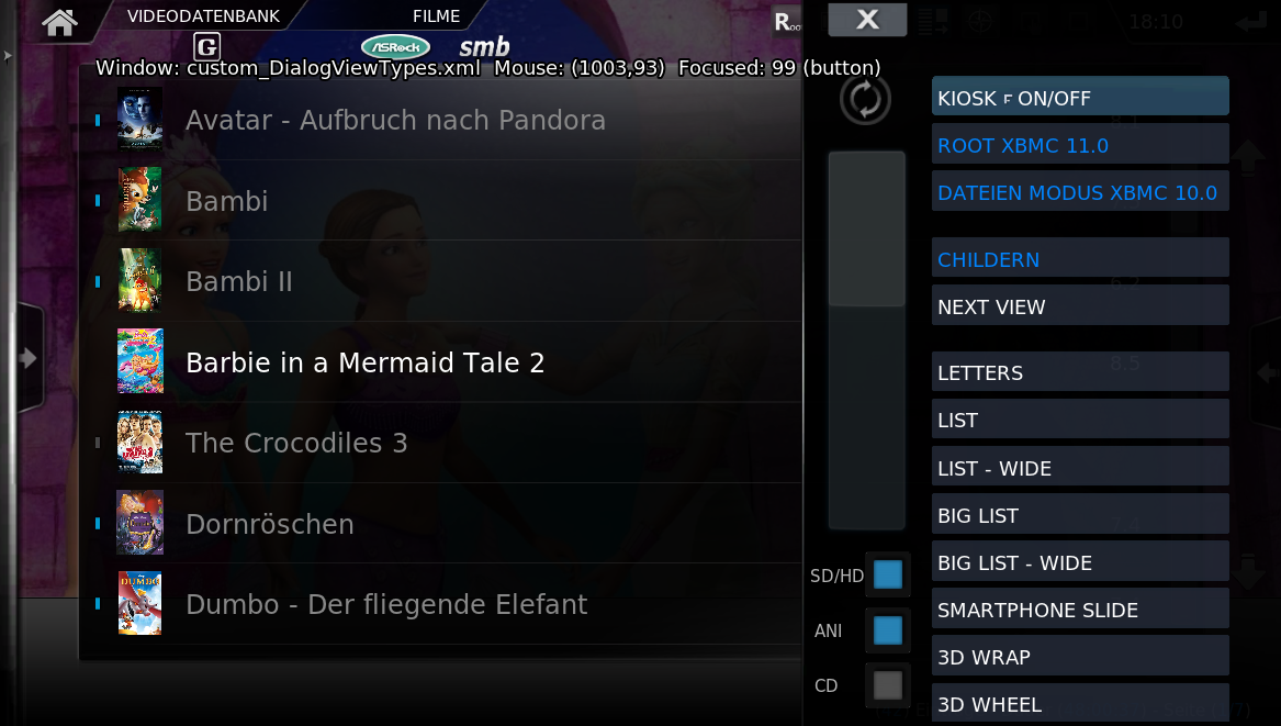

  • Leiste Linker Seite ausschalten über den Kios MODE
    Externer Inhalt s7.directupload.net
    Das "M" für das Kontext Menü (übrigens gibt es das "M" in Vielen Ansichten)

    Das mit dem M habe ich allerdings noch nicht gefunden. Kann es daran liegen dass ich eine Frodo Alpha verwende (Version 5) oder muss hierfür irgendetwas aktiviert werden.

    ... es ist quasi Unsichtbar, erst wenn mit dem Pen/Finger an der stelle darübergefahren wird kommt es zum Vorschein. Ist halt auch in anderen Ansichten an anderen Stellen.
