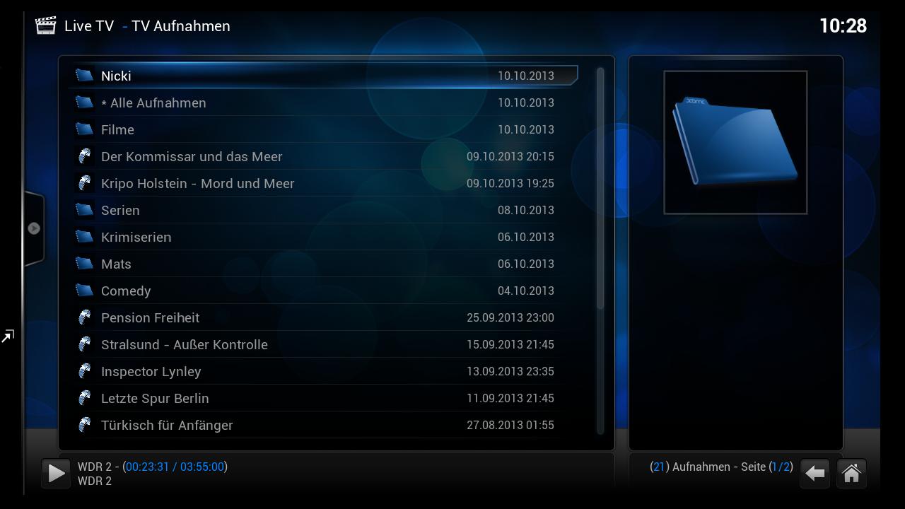

    Gern geschehen :). Wie sieht bei dir unter xvdr die Sortierung der Recordings aus? Normal kommen erst die Ordner und dann die nicht in Ordnern liegenden Aufzeichnungen. Bei mir wird momentan eine bunte Mischung aus Ordnern und Aufzeichnungen angezeigt. Je nach Sortierung (Datum oder Alphabet).
  • Jepp ich meinte die Auflistung der Aufzeichnungen im XBMC Menü. Wir nutzen die Funktion der automatischen Timererzeugung sehr rege. Zur Zeit stehen ca 50 Timer an und es sind sicher noch mehr Aufnahmen vorhanden die in einzelnen Ordnern abgelegt werden. Das ganze passiert automatisch und man muss sich um nichts kümmern wenn ein Suchtimer angelegt wurde. So landet der ARD Sonntagskrimi automatisch entweder in /Krimi/Tatort oder /Krimi/Polizeiruf und die Heute-Show in /Comedy/Heute-Show. Das ganze ist jetzt leider etwas zerrupft da die Auflistung nicht mehr mit den Ordnern beginnt. Ich habe das schon bei OE gemeldet aber da reagiert leider niemand auf das Thema.
