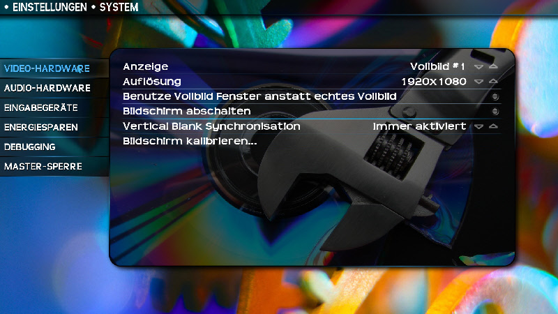

    Bei den Videos ist die Tonspur völlig asynchron und das Bild ruckelt stark.
    Anzeige: Volbild 1
    Auflösung: 1920 x 1080
    Benutze Vollbild Fenster anstatt echtes Vollbild = deaktiviert
    Vertical Blank Synchronisation = immer aktiviert
    Wird derselbe Film auf einem WD TV live abgespielt, treten diese Probleme nicht auf.
    Kann ich dies mit irgendwelchen Einstellungen beheben?

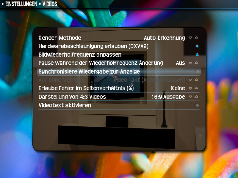

    Am besten du postest Screenshots von den Settings unter Homemenü -> System (-> Einstellungen) -> Video -> Wiedergabe
    Dort wird eigentlich alles eingestellt was zu den von dir beschriebenen Problemen bei Videos führen kann.

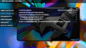

  • So, hier noch die Screens von den Einstellungen. Ich habe heute auch noch versucht, den Film sowie die Musik von einer externen Festplatte abzuspielen, anstatt vom NAS. Leider traten immer noch dieselben Probleme auf.
    1. Tonspur vom Film asynchron. Dies aber nur beim XBMC. WD TV Live spielt den Film ordnungsgemäss ab.
    2. Beim Abspielen eines Albums beginnt das erste Lied von Anfang an. Springt man ein Lied weiter oder zurück, beginnt dieses erst ab der 3. Sekund an abzuspielen und ist dadurch abgehackt.
    Weiss noch jemand, wo die Fehlerquelle zu suchen ist?

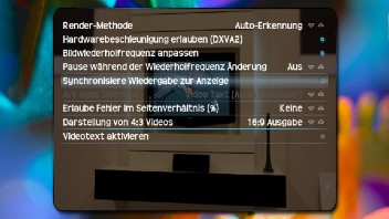

  • So, hier noch der gewünschte Screenshot. Habe dabei gerade gesehen, dass in diesem Menü die Wiedergabe synchronisiert werden kann. Habe nur ganz kurz mit "synchronisiere Wiedergabe zur Anzeige" rumprobiert. Leider kann ich nicht sagen, ob etwas geändert hat, da der Film derart zu stocken anfing. Welche Einstellungen müssten in diesem Menü genau geändert werden?
    Betreffend der MP3 Wiedergabe werde ich mal versuchen, was passiert, wenn ich das Album direkt auf dem HTPC abspeichere. Ob das was bringen könnte?
  • Ich glaube bei mir zu Hause ist "Bildwiederholfrequenz anpassen" nicht aktiviert.. Bin mir aber nicht ganz sicher, da ich gerade an der Arbeit sitze... Versuchs doch mal, ob sich was ändert...
    [edit]Hab hier immer mal mitgelesen und vermute eher, dass es was mit der Kombination HTPC und Soundsystem zu tun hat... Das ist doch auch nicht so ein "KLASSISCHER AVR", der da dabei ist, oder? Hab nur die amazon Bilder gesehen. Sieht so aus, als wäre das so eine Art AVR-BluRay-Spieler all in one Lösung. Evtl. gibt es da Probleme beim Durchschleifen/Weiterleiten!? Bin leider auch nicht SO der Experte... :S [/edit]
  • Aktiviere mal "Synchronisiere Wiedergabe zur Anzeige" und spiele mit dem derzeit deaktiviertem Paramter darunter. Damit solltest du den asynchronen Ton in die Griff bekommen.
    Ansonsten kannst du auch mal versuchen DXVA2 zu deaktivieren. Das soll bei den iX Prozessoren und einigen ATI Grakas das Problem schon gelöst haben. Aber allgemein sollte man DXVA2 immer aktiv lassen und nur bei Problemen zum testen mal deaktivieren.

    Ich habe nun ein wenig mit den Einstellungen gespielt. Die Ton-Asynchronisation beim Filmabspielen konnte ich beheben. Dazu habe ich im Menü Einstellungen -> Videos (siehe Screen im Post 31) folgendes ausgewählt:
    Synchronisiere Wiedergabe zur Anzeige -> A/V Sync Methode Video Takt (Audio Anpassen).
    Der Rest ist wie auf dem Screen von Post 31 und dem Screen 2 in Post 28 eingestellt.
    Anfangs nahm ich die Einstellungen zum Film Brautalarm vor. Komischerweise ruckelte dieser immer wieder oder wurde wie in Zeitlupe abgespielt. Keine Ahnung woran das liegt. Auf dem Windows eigenen Mediaplayer oder dem WD TV Live wird der Film ohne Probleme wiedergegeben.
    Beim Versuch mit anderen Filmen z.B. Fast And Furious 5 klappte alles wunderbar.
    Das Problem mit den am Anfang abgehackten MP3 konnte ich auch lösen. Dazu habe ich die Einstellung
    System -> Audio Hardware wie im Screen 1 von Post 28 eingestellt. Einzig bei Audio Ausgabegerät habe ich jetzt auf Direct Sound: Realtek Digital Output (Realtek Hig Definition Audio) gewechselt. Danach wurden sämtliche Lieder von Anfang an abgespielt.
