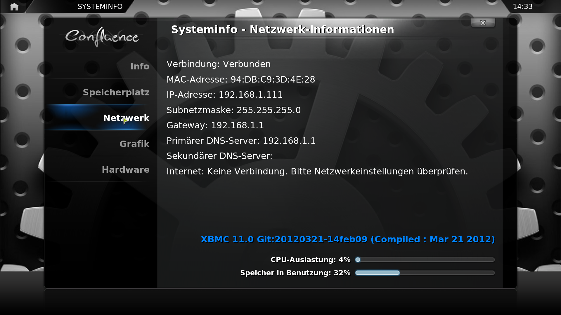

  • Habe mir heute den neuen Aldi Pc gegönnt! 8) Hab mir auch gleich die neue xbmc version 11.0 draufgemacht und alles klappt wieder! Ich kann wieder alle infos laden.
    DOCH, was ich komisch finde ist das wenn ich auf SETUP-SYTEMINFO-NETZWERK gehe dann wechselt es bei INTERNET noch immer zwischen BESCHÄFTIGT und KEINE VERBINDUNG,NETZWERKEINSTELLUNGEN ÜBERPRÜFEN!?!
    Ist doch nicht normal oder?

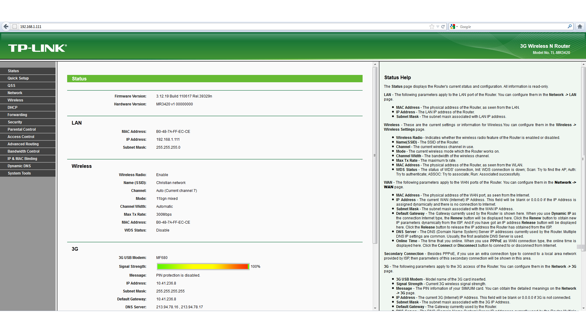

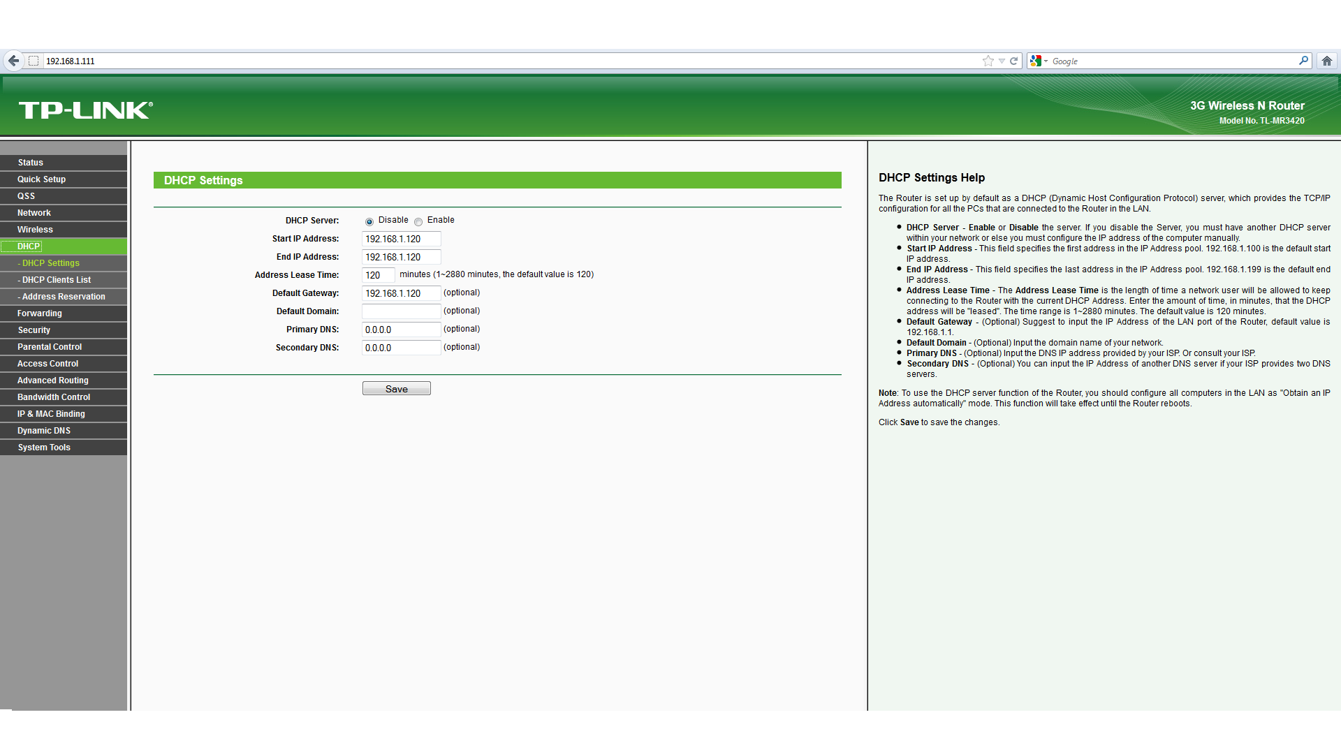

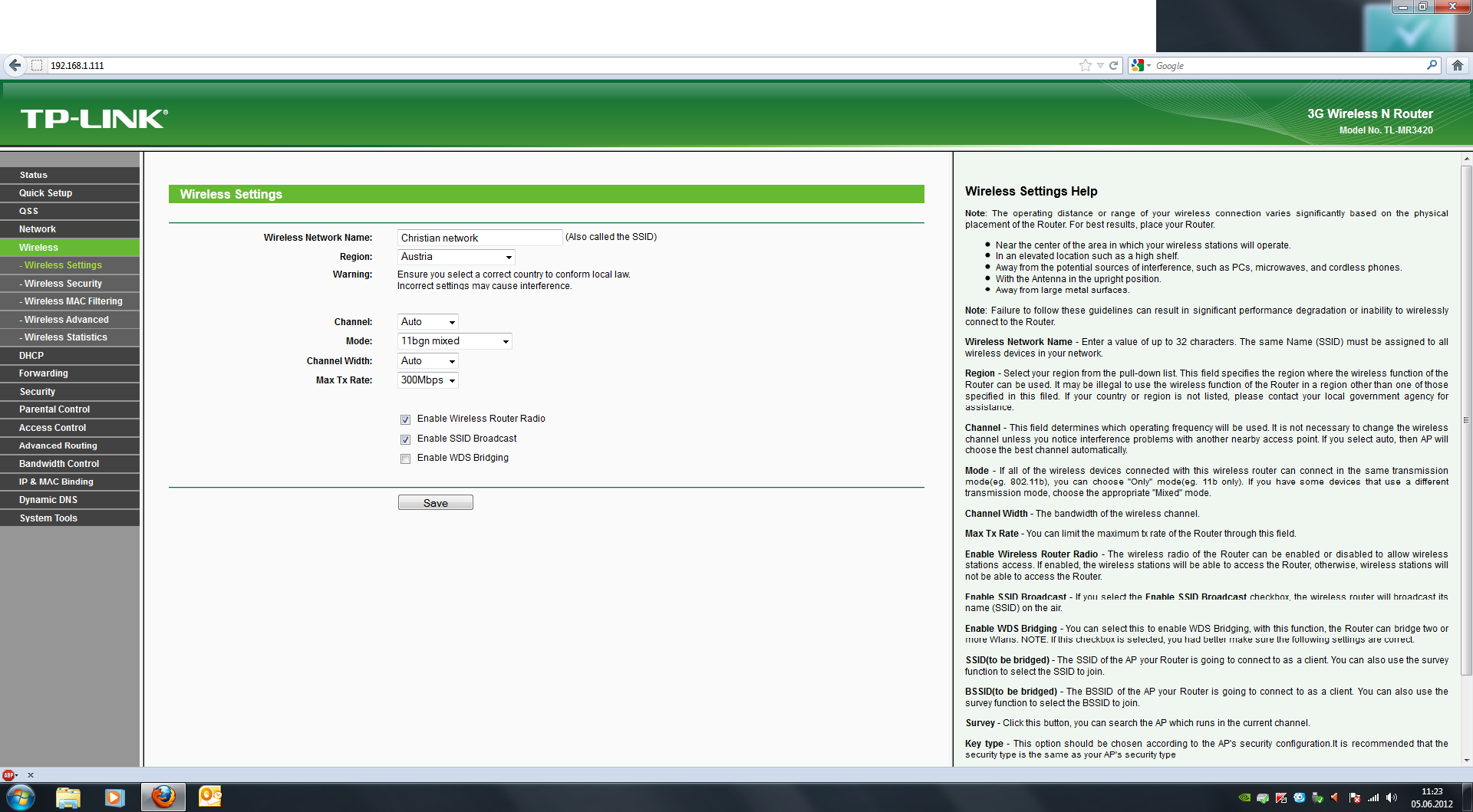

    hir mal ein paar screenis. villeicht habt ihr ja ne idee.

  • Also ich kriegs einfach nicht hin di ip adresse manual vergeben....
    Deine DHCP Settings im Router sind total falsch. So kann das nix werden.
    Zum einen hast du oben bei der Range den Start und das Ende gleich definiert. Also kann nur ein einziges Gerät eine IP Adresse beziehen. Sobald 2 Geräte eine IP brauchen kommt es zu Komplikationen.
    Erlaube da mal 10 IP Adressen also von 192.168.1.115 bis 192.168.1.125
    Dein default Gateway ist auch total falsch. Trage dort die IP Adresse des Routers (192.168.1.111) ein oder lass es einfach leer, aber die Adresse des DHCP Rechners einzutragen ist 100% FALSCH. Auch unten die beiden DNS Einträge am besten leer lassen. Diese ganzen angaben sind ja eh nur optional.
    Außerdem ist ganz oben DHCP deaktiviert das musst du natürlich auch auf Enable stellen.
    Laut deinen WLAN Einstellungen kommst du aus Österreich. Wenn dem nicht so ist stell mal die Region richtig ein.
    Der Rest schein aber zu stimmen.
    Eine Feste IP vergeben kannst du im Router gar nicht. Das musst du im OS des HTPCs machen. Dort in den Netzwerkeinstellungen. Aber dort musst du dann auch die richtigen Daten angeben ...
    Benötigt werden:
    gültige IP für den Router. In deinem Fall sollte 192.168.1.100 gehen
    Subnet Mask = 255.255.255.0
    Standardgateway = IP des Routers bei dir 192.168.1.111
    Bevorzugter DNS Server = auch IP des Routers bei dir 192.168.1.111
    Mein Tipp versuch erstmal das DHCP richtig einzustellen bevor du das mit der festen IP versuchst.

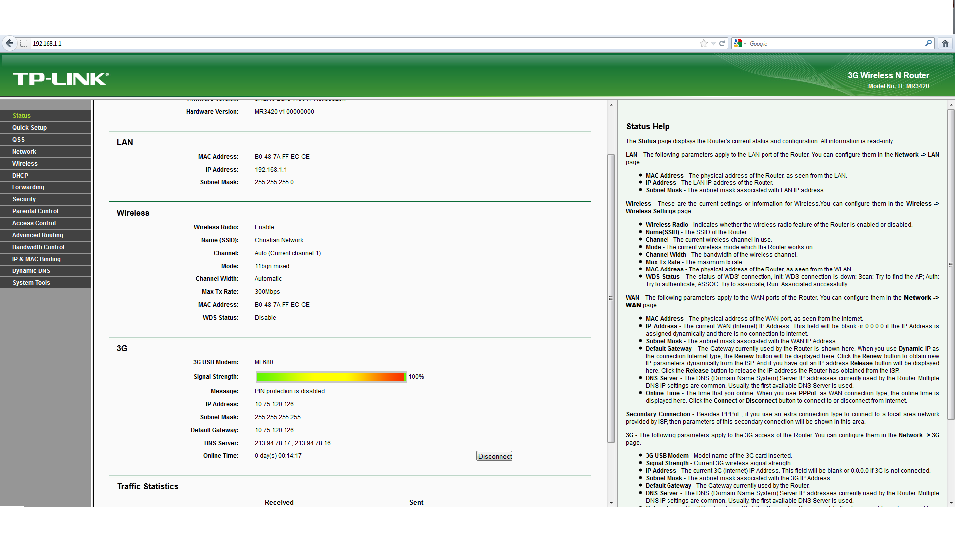

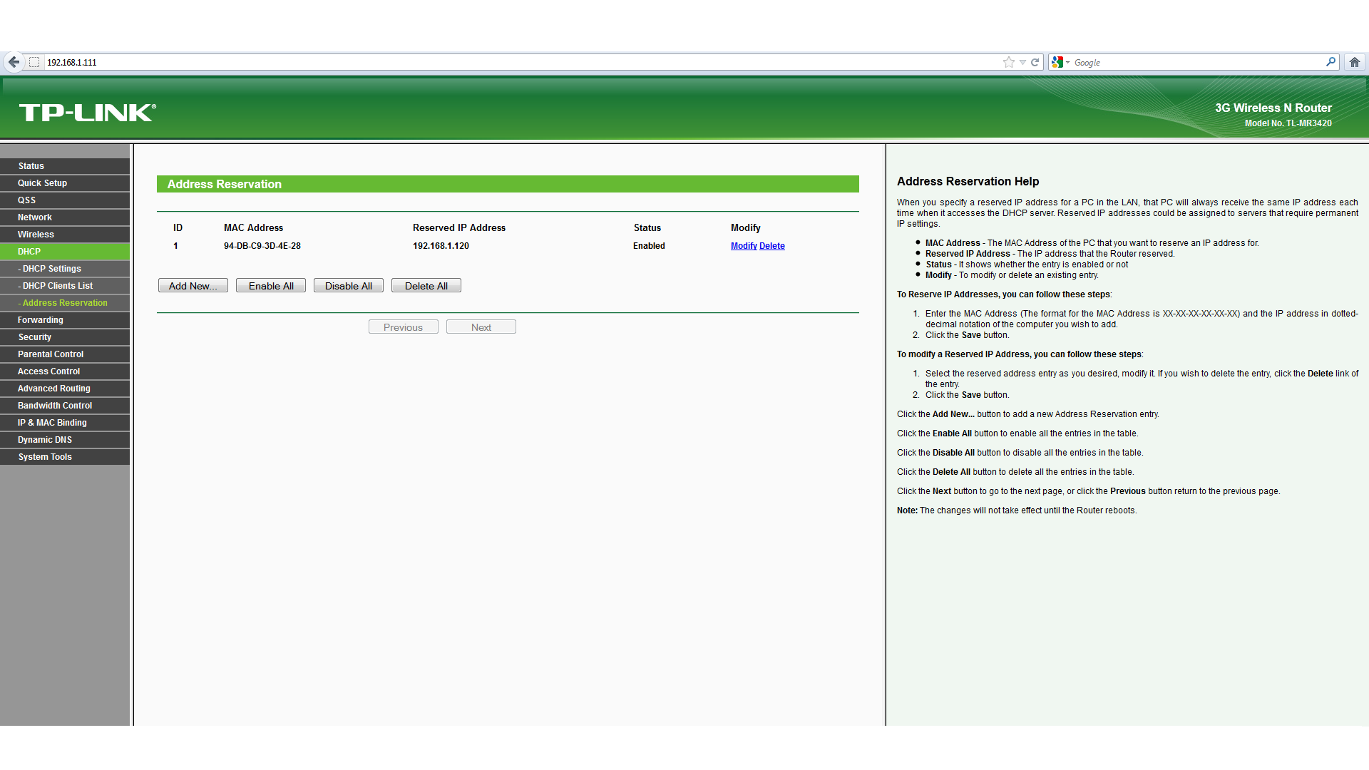

  • Hallo!
    Ja das hab ich jetzt gemacht aber hat sich nichts gändert... in xbmc kommt immer noch alle 10 sec NETZWERK ÜBERPRÜFEN..
    Externer Inhalt www.qpic.ws
  • Dann stell mal den WLAN channel von Auto auf einen fixen Wert um. Nach meiner Erfahrung funktionieren Channel 5 und 10 am besten. Derzeit wird automatisch Channel 1 verwendet.
    Aber das Internet an sich geht jetzt auch im XBMC er zeigt es nur nicht an? oder hast du nur Internet unter Windows? oder nicht einmal dort?

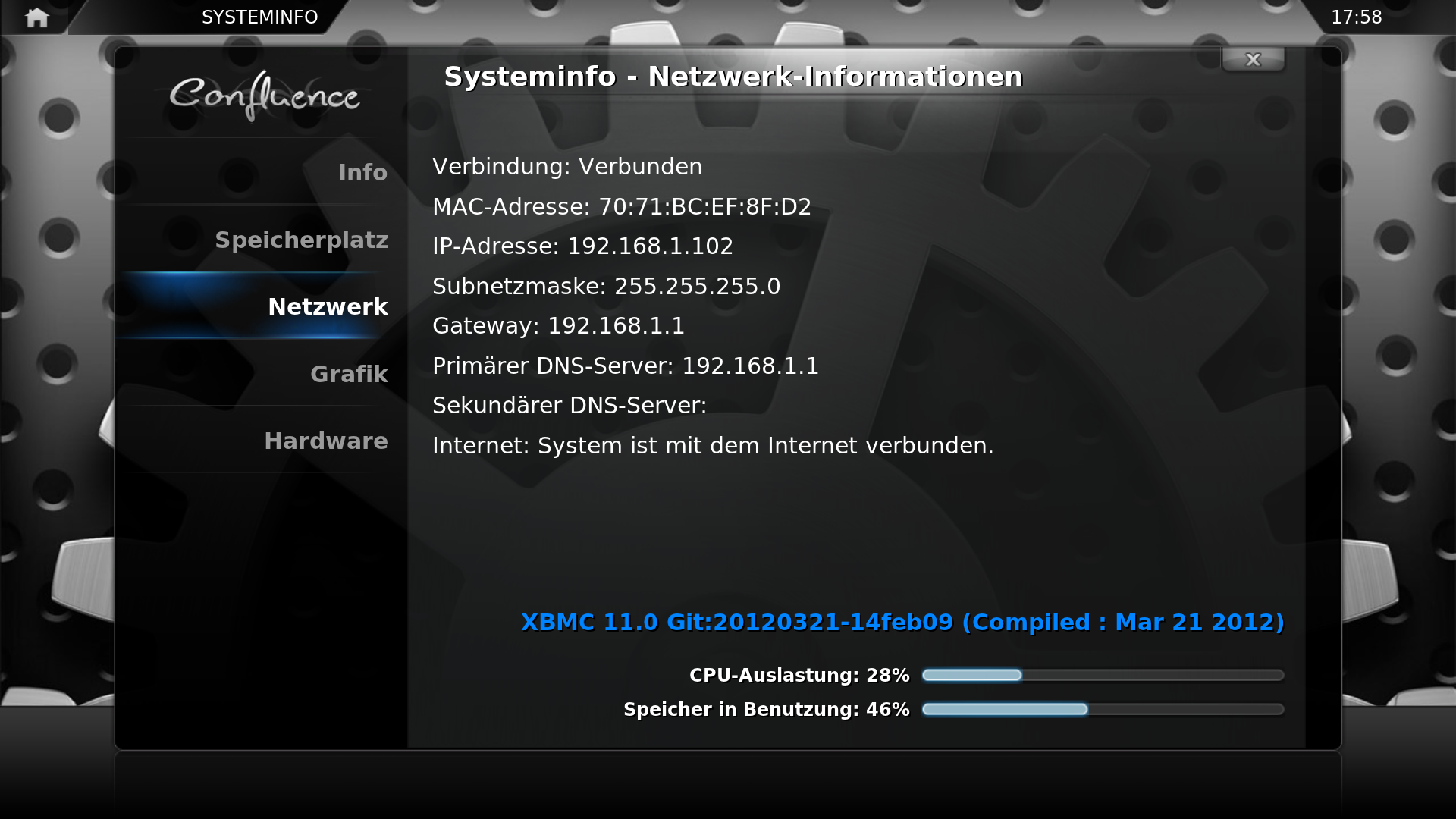

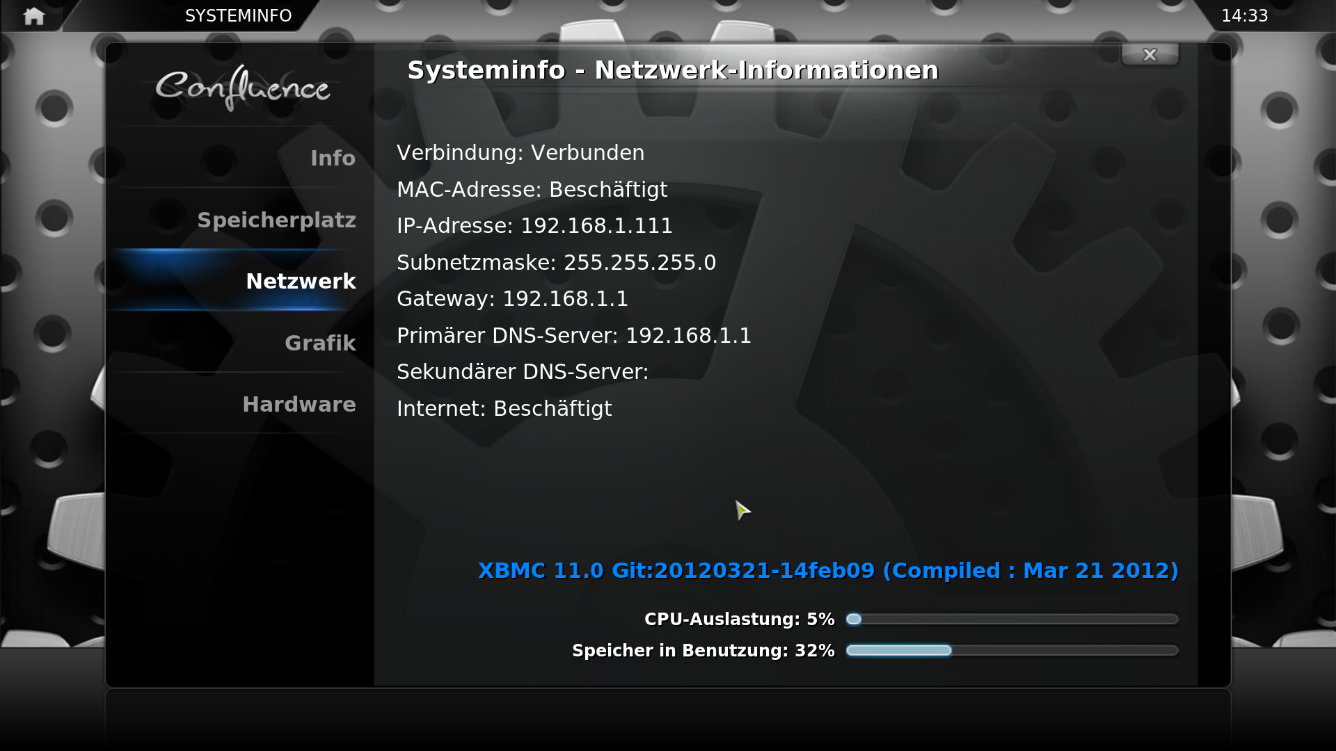

  • So ich habe jetzt bei meinem Wohnzimmer Pc xbmc nochmal gelöscht und die 11er version draufgemacht. und siehe da:
    Ich muss aber dazu sagen das dieser Mini Pc, direkt mit Kabel mit dem Router indem der Webstick steckt verbunden ist.
    Aber wenn ich jetzt Filme importieren will, die ja alle auf meinem Pc im Arbeitszimmer sind, wird der nicht im Netzwerk erkannt was früher aber mal klappte... ?(
    Hir nochmal das "problemkind"
    Ip und Mac adresse sind verschieden... soll schon so sein oder?
  • Hi.
    Jeder Rechner bzw. seine Netzwerkkarte hat eine eigene Mac Adresse. Ist also ok so.
    Nur mal zum Verständnis:
    Du hast einen Router der über UMTS online geht (Webstick)?
    Du hast 2 Rechner mit dem Router verbunden auf denen XBMC läuft, einen per WLAN und einen per Kabel?
    Wenn die Einstellungen unter Windows identisch sind (außer die ip natürlich), dann würde ich auf ein Problem des Routers tippen oder der Firewall am WLAN pc.

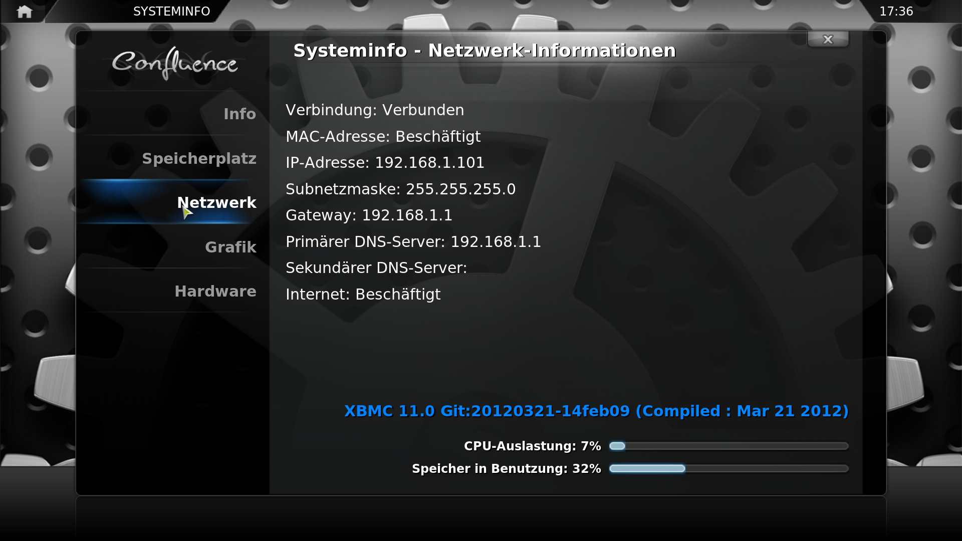

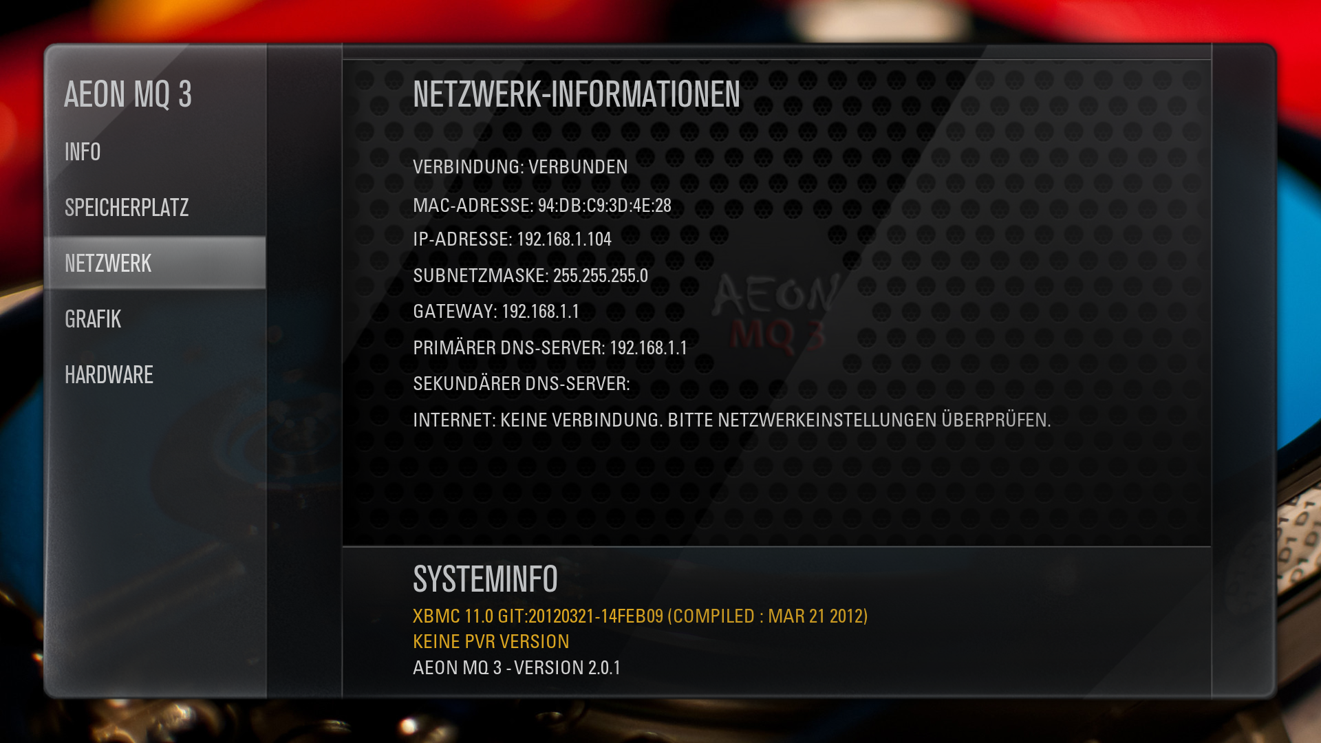

  • Wohl zu früh gefreut.....
    Nach längerem Warten kommt die Meldung doch wieder.. Aber diesmal abwechselnt alles 10sec... verbunden,beschäftigt,nicht verbunden,beschäftigt,verbunden,beschäftigt, nicht verbunden...
    Das kommt trotz ausgeschalteter Firewall.
    Ich habe dann auf AVG Antivir gewechselt aber hir dasselbe in grüün. Obwohl jetzt kann ich den Schutz aktiviert lassen.

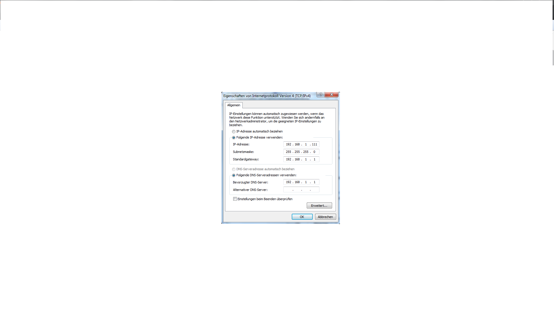

    Ip adresse auch auf fix gestellt aber bringt auch nichts...
    Der Pc wird jetzt auch von meinem WohnzimmerPc erkannt und ich kann auch wieder per Windows Netzwerk meine Filme laden! Aber wie lange bleibt das so? Ich meine jetzt Stelle ich alles wieder her, lade alles Infos und dann kann ich wieder alles neu mache weil mir der pc abschmiert und gar keine verbindung mehr aufbauen kann wie grade eben... ich möchte ja ungern auf xbmc verzichten weil ich das ganze interface schon sehr gelungen finde und es nichts vergleichbares gibt....
    Achja und der WohnzimmerPc wechselt auch nach 10sec von verbunden auf beschäftigt, für ne sekunde, aber dann wieder auf verbunden, usw...
