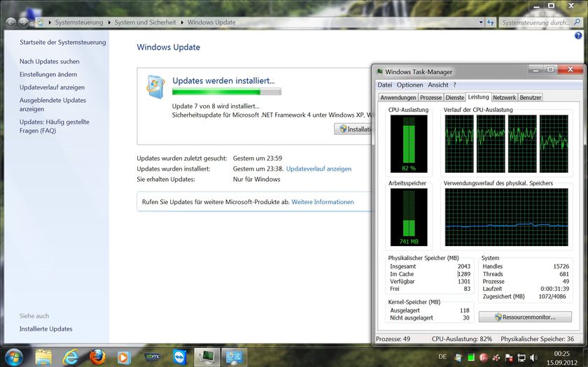

  • Ich habe den Q180 heute auch bekommen. 2GB RAM, ohne DVD-Laufwerk, ohne
    Windows. Habe Win 7 32 Bit installiert und alle Windows Updates gezogen.
    Mein Eindruck ist ehrlich gesagt ernüchternd. Also die Leistung des
    Rechners ist für mich nicht brauchbar. Die CPU ist bei fast allen
    Anwendungen über 50%. Ob Firefox, IE, Windows Update, Fenster verschieben, etc. Alles
    nur ein Geruckel. Als erstes habe ich alle Treiber von der Lenovo Seite installiert. Dann habe ich mir zuletzt noch die aktuellste AMD HD
    Grafiktreiber direkt von der AMD Seite installiert und den WLAN-Treiber
    von der Realtek Homepage (obwohl WLAN bei mir deaktiviert ist). Es hat

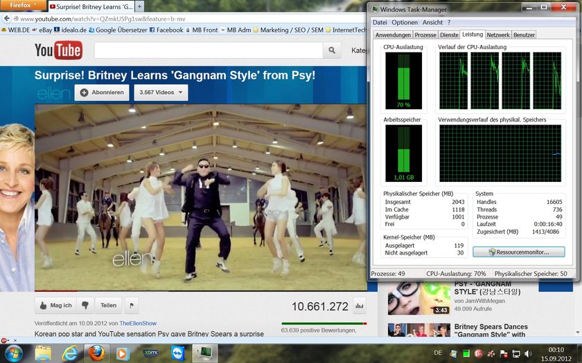

    sich nichts geändert. Im Screenshot sieht man die CPU-Auslastung bei
    einem YouTube Video + laufendes Windows Update. Nach beenden von Youtube
    und Firefox änderte sich die Auslastung komischerweise auch nicht
    (Screenshot2). Kann das vielleicht der Ethernet/LAN-Treiber sein?
    Frage: Ist das normal? Wenn ja, geht das Gerät
    spätestens Montag zurück, falls sich keine Besserung/Lösung ergibt. Ich
    bin von allen "Mediaplayern" a la WD, AC Ryan, Fantec usw. weg, weil ich
    gerne neben der Hauptfunktion "Filme in allen Formaten abspielen" doch
    mal z. B. barriefrei Surfen möchte. Und irgendwie hatte jeder
    Mediaplayer irgendeine Einschränkung. Daher bin ich auf ein Nettop mit
    einem Atom D2700 umgestiegen. Aber wenn das die tatsächliche Leistung
    von so einem Prozessor ist, ist das lachhaft. Also ich hoffe, dass ich
    irgendwas verkehrt gemacht habe, denn ich kann es wirklich nicht
    glauben.
    Lutfi
