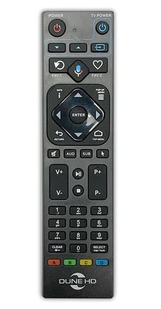

  • Dune R3 HD BT AirMouse
    Hab mir mal diese Fernbedienung besorgt, weil sie nach einer ziemlich perfekten BluTooth Fernbedienung aussah.
    Leider inzwischen bei Dune ausverkauft, auch auf Amazon. Musste statt dem 15 Euro Listenpreis bei ebay 25 Euro bezahlen[dl]
    Habe das Teil jetzt mal an einem 2015'er MacBook Pro mit Kodi zum laufen gebracht. Das soll so als Notfernseher mit Kodi herhalten.
    Die Fernbedienung laesst sich einfach als BT HID/Keyboard im OS erkennen, liefert dann halt nicht auf allen Tasten das, was man in Kodi will, bzw. an mehreren Tasten Keycodes, fuer die das MacOS halt schon Funktionen vorgesehen hat.
    Ich hab das mit dem MacOS Programm "USB Overdrive" geloest, mit dem kann man fuer jedes HID Geraet die Tastenzuordnung neu einrichten, also erst mal z.b. sagen, das die Taste nicht mehr direkt zu den MacOS Funktionen durchgereicht werden soll, und dann bei Kodi halt auf sinnvollere Tasten gelegt werden soll
    Am Ende hab ich mal die Abbildungstabelle reingestellt.
    Genial ist halt vor allem, das die Tastatur auch Tasten AUD und SUB hat, damit man immer weiss wo man Tonkanal und Untertitel umschaten kann. Auch Rot/Gruen/Gelb/Blau. Ansonsten hat sie auch Airmouse Funktion, und man kann 4 Tasten mit IR anlernen, also z.b. fuer den Fernseher (Power, laut, leise, umschalten).
    Ich weiss noch nicht, was es fuer passende remapping Tools bei anderen Betriebssystemen gibt. Ich denke mal bei sowas wie CE/LE/OSMC und anderen Linux Varianten kommen ja vielleicht alle Tasten direkt bei Kodi an. Aber Android und Windows.. Wuerde mich interessieren was andere da an Tastenmappings vom OS her verwenden.
    Ansonsten hab ich noch zwei Tasten, wo ich noch nicht weiss was ich drauflegen soll:
    TOP MENU (am Cursorkreuz) und SELECT (am Zehnerblock).
    Die Farbtasten muss man wohl noch ueber Kodi keymap auf die ganzen Funktionen legen, die im Default bei Kodi da drauf liegen. F1...F4 ist nicht konsistent konfiguriert.
