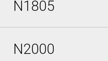

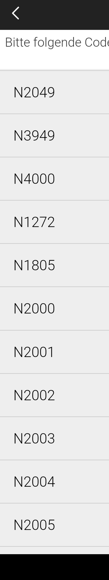

  • Betreff: One For All Smartcontrol 8 (URC7980)
    hi
    Da keiner mir meine Arbeit abnehmen wollte, mußte ich meine Faulheit überwinden und selbst aktiv werden :D
    Hier mal die Codes, configs usw. .
    Nach eigener Internetrecherche und mit Hilfe des Supports (gut und schnell) kamen für mich zwei Codes infrage
    2049 und 1272 (Microsoft)
    Entschieden habe ich mich für 2049 und nur dafür sind die Scancodes. Leider haben nicht alle Tasten funktioniert/waren programmierbar, aber die vorhandenen sind vollkommen (für mich) ausreichend
