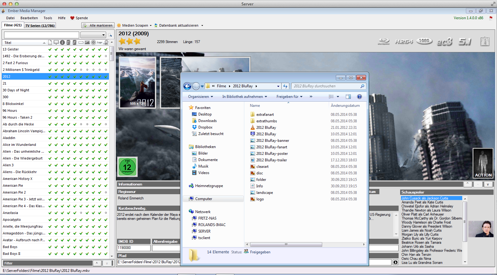

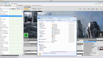

  • Nach dem ich das Addon gestartet habe. Die Ember covers werden wie gewohnt geladen. Ist ja ein Teufelskreis. ^^ Ich finde es nur schade, dass ein so super Programm wie Ember durch so ein Addon ausgebremst wird. Also mit Ember erstelle ich alles, wie Cover, Fanart, CD-art, Banner, u.s.w. und dann lade ich es ins XBMC. Es werden aber NUR Cover und Fanart geladen, alles andere nicht. Dann lasse ich das Addon rüberlaufen und alle anderen Sachen sind da, aber die Covers sind nun weg. ;(
    Vor der Benutzung des Addons
    Nach der Benutzung des Addons
