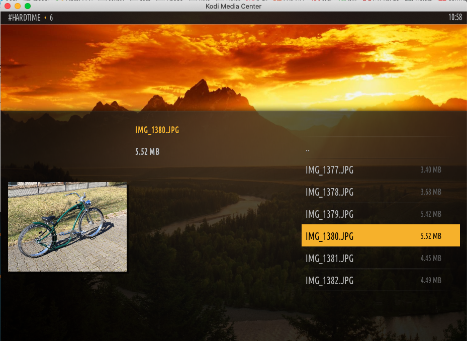

    Wenn ich den Ordner "Camcorder" (also mit Video-Dateien) aus dem Hauptmenü öffnen, dann sieht das darauf folgende Bild so aus wie im Anhang "Camcorder.jpg"

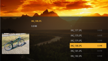

    Wenn ich hingegen den Ordner "Bilder" (also Bild-Inhalte mit JPGs) aus dem Hauptmenü öffnen, dann sieht das darauf folgende Bild so aus wie im Anhang "Bilder.jpg"
    Wie ihr auf dem Bild schon sehen könnt, hätte ich gerne den mittleren, rot umrandeten Bereich weg.
    Hier kann man sich EXIF Infos, usw. anzeigen lassen.
    Das möchte ich nicht.
    Dafür hätte ich gerne lieber die Ordnerstruktur wie bei "Camcorder" schön groß dargestellt.
    Kann mir bitte bitte jemand helfen?? Was muss ich wo umstellen bzw. umprogrammieren???

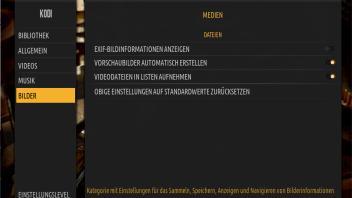

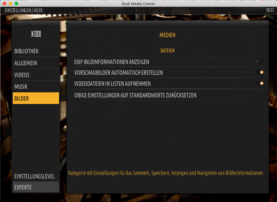

  • Hallo Lightboy!
    Meine Einstellungen sehen genauso aus wie deine!
    Auch die Darstellung ist die gleiche, aber ich glaube du hast meine Anfrage falsch verstanden.
    Das hat nichts mit den Einstellungen zu tun.
    Ich will das die Darstellung von "Bilder" genauso aussieht wie von "Camcorder", also ohne dem mittleren Fenster für die Infos.
    Schau dir bitte mal das Bild "Camcorder" an, so sollte es auch bei "Bilder" aussehen.

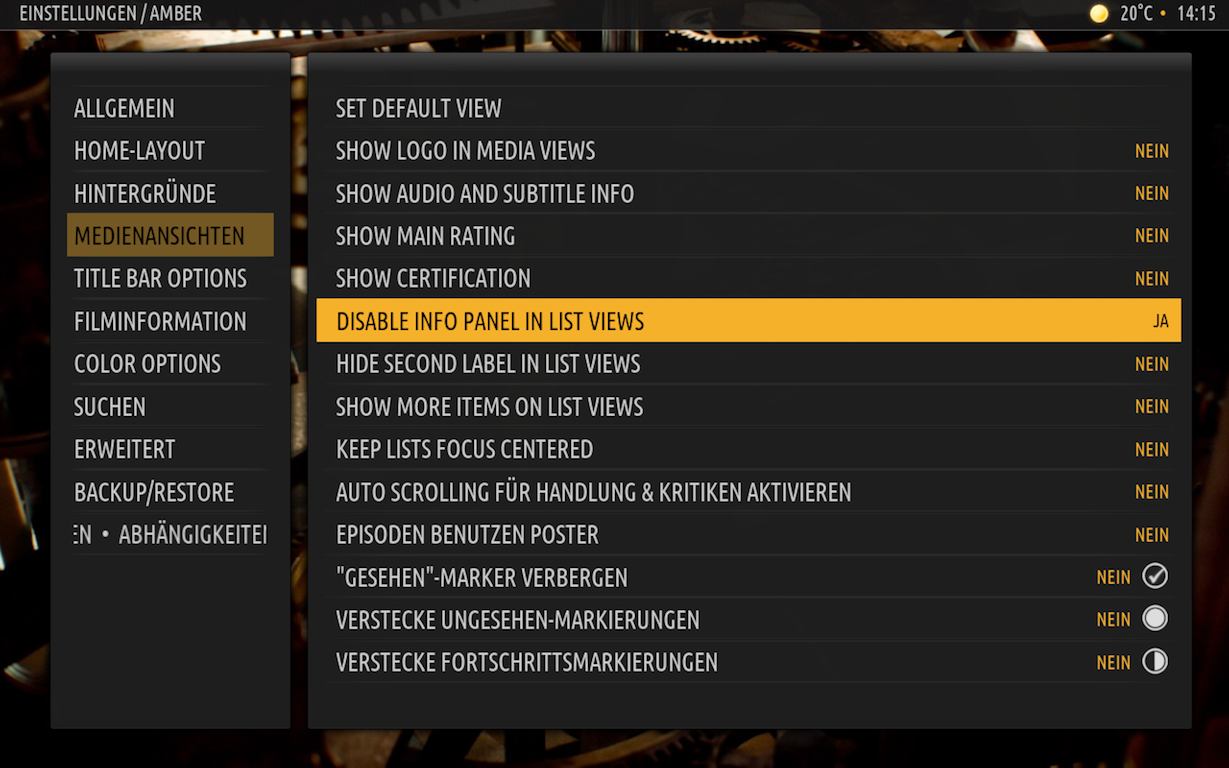

  • Ich hab mir gerade mal den Code angeschaut und mich gewundert, dass es nicht funktioniert… Da hab ich gesehen, dass der Skin im offiziellen Repo ziemlich veraltet ist. Ich habe jetzt die aktuelle Version aus dem Repo (https://github.com/bartolomesoriano/repo.amber) vom Entwickler bezogen und mir wird eine Option zum Ausblenden angeboten und das funktioniert auch (siehe Screenshot).
