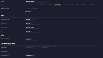

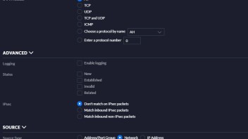

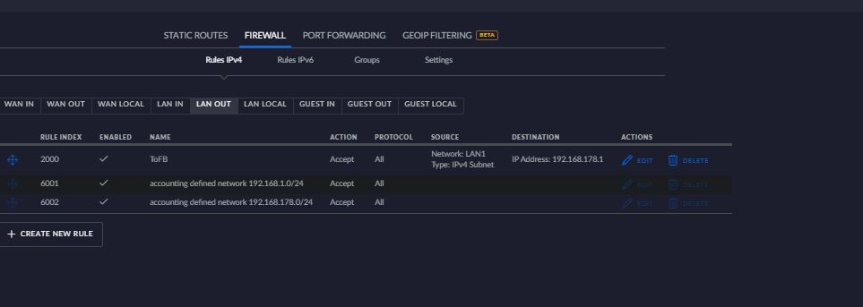

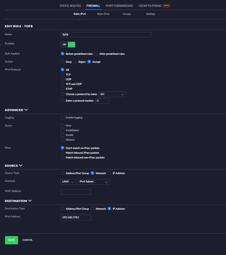

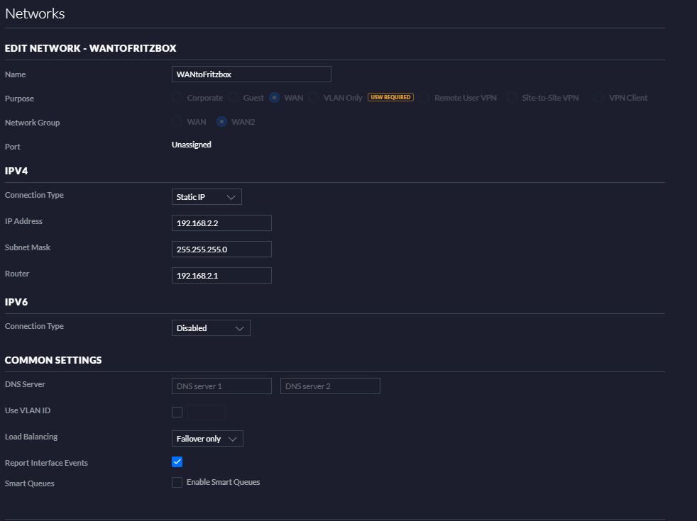

  • Auf die Gefahr hin, dass ich mich als Depp oute: ich krieg´s nicht hin.
    Ich habe versucht die Anleitung abzuarbeiten, komme aber trotzdem nicht per Browser auf die Fritzbox. Meine Fritzbox hat die 192.168.178.1 und ist über LAN2/WAN2 eingestöpselt. Das eigentliche LAN hat 192.168.1.0/24.
    Anbei mal Screenshots vom Setup. Wo habe ich es vermurkst?
    Schönes Wochenende
  • Du hast in der Netzwerk-Config ganz oben den Port nicht assigned. Da muss "Wan2/LAn2" stehen. Schau mal, ob es dann funzt...
    Edit:
    - Und lass unter "Common Settings" -> "DNS Server" auch mal den DNS1 Server Eintrag leer.
    - In der Firewall-Config steht bei mir unter "Source" -> "Network" LAN1 drin, bei Dir nur LAN, wenn ich das richtig sehe. Vielleicht auch nochmal nachschauen.
    - Rest sieht gut aus.

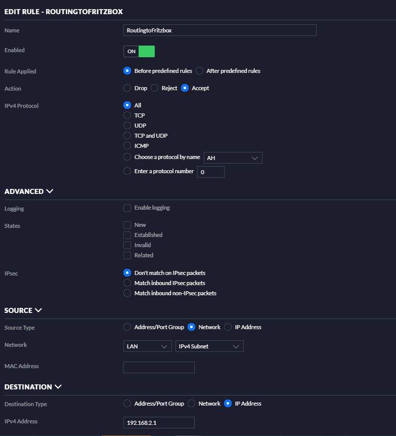

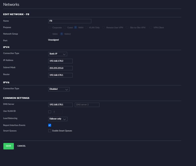

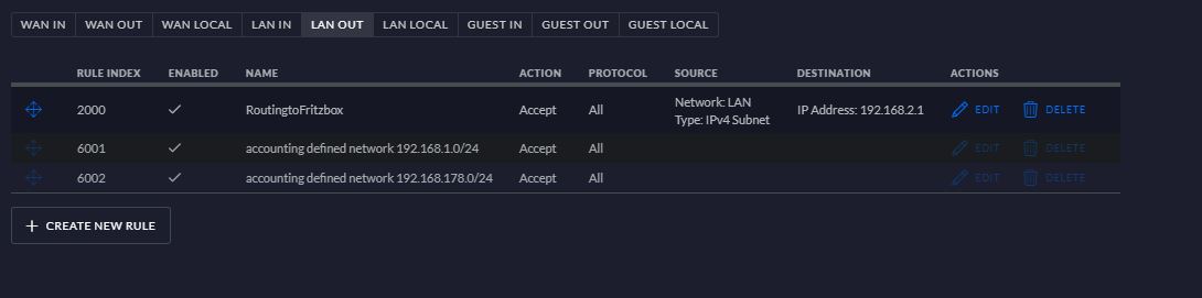

    ich bin neu im Forum und durch o.g. Problem auf Euch gestoßen. Ich habe jetzt versucht das Ganze nachzubilden, aber bei mir möchte es nicht funktionieren.
    M4tt0, könntest Du bitte auch mal bei meinen Settings schauen, wo es vielleicht klemmt?
    Meine Fritzbox hat die 192.168.2.1
    Vorab schon mal 1000 Dank für Deine/Eure Hilfe.
  • @BennyB2912 Du hast in der Konfiguration des WANTOFRITZBOX den Port vergessen. Dort steht "unassigned". Da muss aber "Wan2/Lan2" rein. Rest sieht gut aus. Viel Erfolg...
