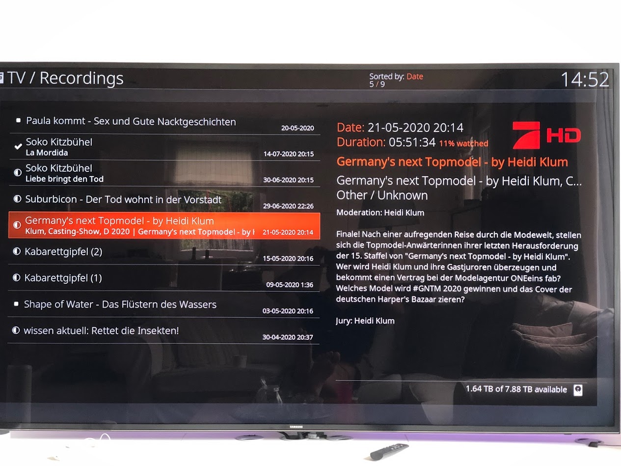

  • Danke Louis. Frisch vom Urlaub retour wollte ich mich heute ranmachen, aber ich denke ich scheitere schon an den Bezeichnungen.
    Das Widget müsste "TV Recordings" sein. Zumindest treten in dem die Fehler mit den 3 Zeilen auf. Alle anderen sind sauber.

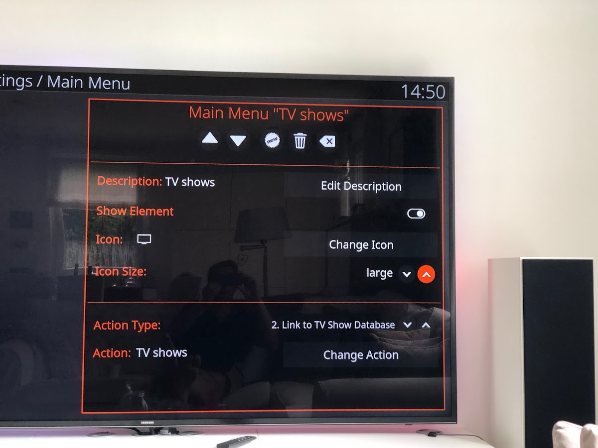

    Du fragst nach der "Darstellung" small/medium/large. Wo sehe ich das? In Settings/Configure Unfussy/Customize Home Menu/Configure Menu - da gibts ein small/medium/large, aber welche Kategorie ist hier relevant? Ein "TV Recording" gibt's da ja garnicht?!
    in "Configure Widgets" gibt's dann "TV Recordings" und das sieht bei mir so aus:
    Und hier das detaillierte Recording Menu. Ich denke die PIPE macht hier Probleme?! Kann das sein?

    ok, damit können wir arbeiten ;) Das scheint wirklich an den Sonderzeichen zu liegen, ich kann das nicht nachvollziehen.
    Ergänze doch mal bitte in der Datei userdata/addons/skin.unfussy/xml/Includes_Widgets.xml in der Zeile 551 das folgende und starte dann Kodi neu (unter Linux liegt das userdata Verzeichnis unter home/$user/.kodi/):
    <control type="label">
        <top>22</
        <height>45</height>
        <font>regular24</font>
        <align>center</align>
        <aligny>center</aligny>
    +   <wrapmultiline>false</wrapmultiline>
        <label>$VAR[PVRRecEpisodeName]</label>
    </control>
    Wenn das nichts bringt, dann schmeiss bitte mal den ganzen zitierten Block raus und schaue, ob die Anzeige der zweiten Zeile dann ganz weg ist. Dann wissen wir zumindest schonmal, dass wir an der richtigen Stelle sind ;)
    Ciao Louis
  • 1) Die zugefügte Zeile brachte genau NIX. Also komplett unverändert
    2) Den kompletten Block zu entfernen führte dazu dass die komplette 2te und 3te Zeile weg ist. Damit fehlt zwar Info, aber es sieht sauber aus :)
    Ergo: Du bist am richtigen Weg. :)
  • Hm...und genau jetzt bin ich mit meinem Latein am Ende :) Ein Label stellt eine Zeile Text dar, es sei denn, im Text ist ein [CR] enthalten. Siehe Wiki. Und ich mache nichts anderes als ein Label darzustellen...bei mir bleibt das auch ganz normal in einer Zeile und scrollt, auch wenn der Text ewig lang ist. Hab ich eben nochmal getestet.
    Irgendwo in deinem Beschreibungstext scheint ein Sonderzeichen zu sein, dass den Zeilenumbruch forciert, anscheinend gibt es für den Skin auch keine Möglichkeit, den Zeilenumbruch zu unterbinden.
    Entweder das ist ein Bug in Kodi oder ich überseh irgendwas grundlegendes...hast du ggf. Einfluss auf den Text (über die EPG Quelle) und kannst die Sonderzeichen evtl. rausfiltern?
