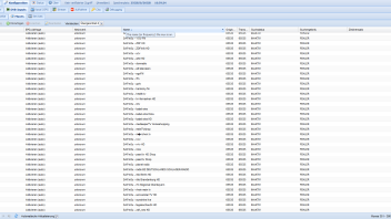

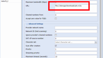

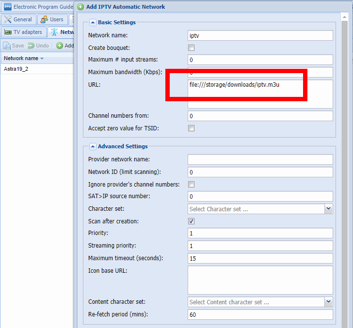

    Einen einzelnen Sender eintragen ist nicht das Problem, möchte aber
    nicht jeden Sender händisch hinzufügen, sondern eine m3u Liste oder
    ähnlich einfach einlesen.

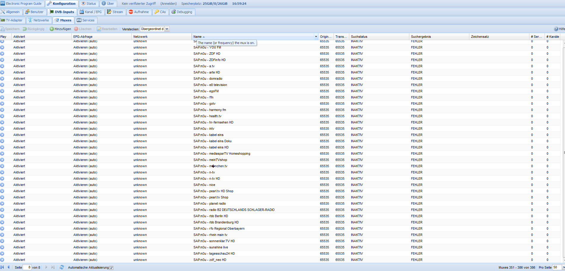

    Habe von Hand Links/Streamingadresse hinzugefügt ARD und ARTE funktionieren sowei. Disney
    Channel und 13 Street oder auch Pro7 nicht. Habe auch per NewCAMD mit
    meinem OSCAM Server eine Verbindung muss ich noch mehr einstellen?
    Die Sender werden auch nicht in der Senderliste aufgenommen!?

  • Ich habe die Anleitung gelesen und ein wichtiger Hinweis war bei Streamadressenüberprüfung wobei bei mir oft der Fehler "FEHLER" kam, dass man die Adressen erneut prüfen kann in dem man diese wieder auf AUSTEHEND setzt. So hat es jetzt mit allen geklappt.
    Es funktionieren soweit alle Sender auch mit Entschlüsselung usw..

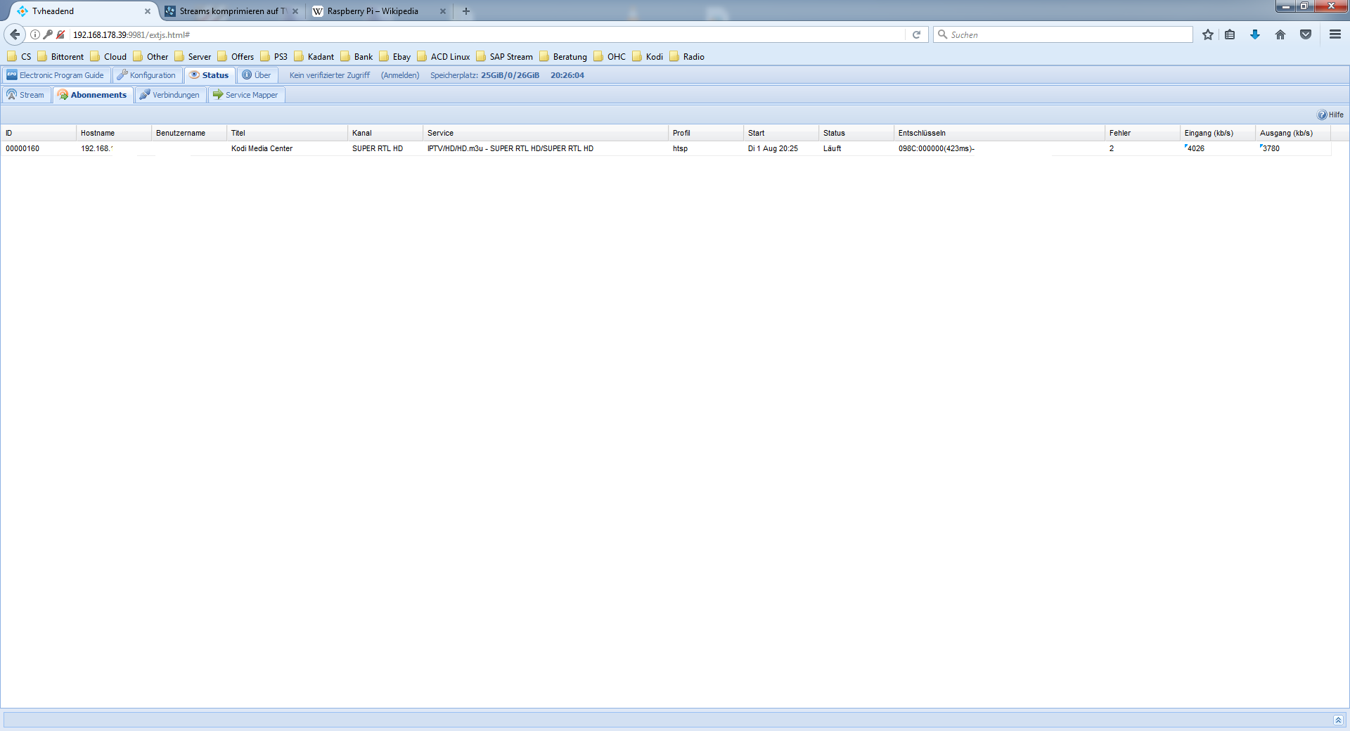

    Alle HD Sender Pro7HD, RTLHD, Sky Cinema HD, SRTL usw. ruckeln wie verrückt. Mir scheint es als ob die Leistung des Pis nicht ausreicht dafür.
    Die Bandbreite am Pi geht auch sehr hoch Up- und Download wie auf dem Bild schwanken zwischen 3000-9000 kb/s je. Wenn das wirklich so ist sollte die Netwerkkarte schon am Limit sein, da es ja nur eine 100mbit Karte ist. (12,5MB/s). Oder ist das so nicht richtig?

  • Wenn das wirklich so ist sollte die Netwerkkarte schon am Limit sein, da es ja nur eine 100mbit Karte ist. (12,5MB/s). Oder ist das so nicht richtig?
    das wäre schon möglich
    installier dir mal die system-tools und die network-tools aus der repo
    dann neustart
    htop oder top (mittels ssh) zeigt dir die CPU Auslastung ob die evtl am ende ist, wenn nicht probier mal iftop das zeigt die die Netzwerkauslastung an
